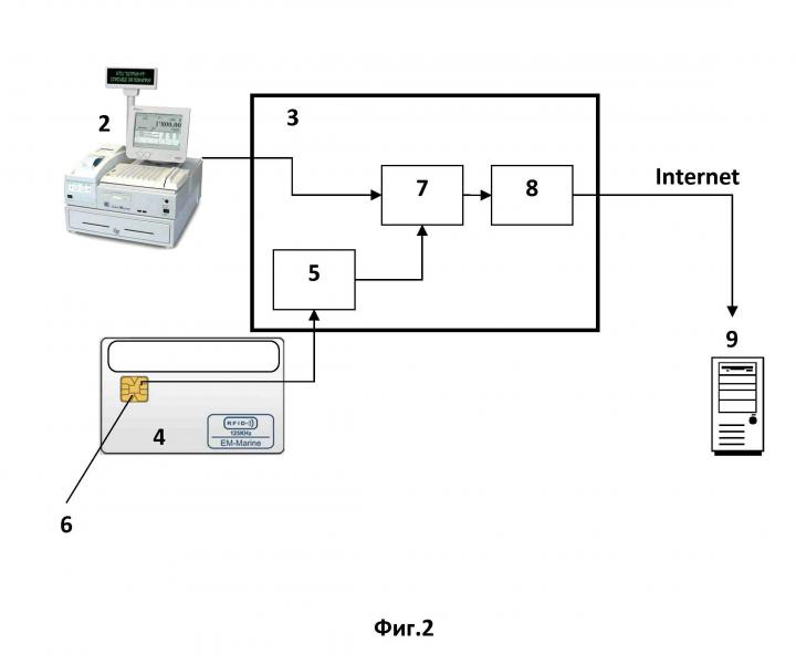

Требуется спроектировать-разработать устройство. Для ускорения разработки и эффективной работы устройства предполагается, что платформой для модулей будет Ардуино.
Суть устройства заключается в:
  • извлечении данных, отправляемых на чек с кассового POS-терминала при оплате товара, при прохождении идентификации пользователя
  • обработки этих данных и их отправки по беспроводному интернет каналу на сервер.
Система реализуется следующим образом. К кассовому POS-терминалу подключают устройство (3) для обмена данными между кассовым аппаратом (2) и удаленным сервером, в состав которого входит блок беспроводной связи (8). Устройство для обмена данными (3) дополнительно содержит RFID-считыватель (5), подключенный к модулю (7) обработки и передачи информации. Функция данного модуля (7) – идентификация сведений, поступающих с кассового аппарата (2) при формировании кассового чека. В случае, когда пользователь имеет некую уникальную карту (4) с транспондером (RFID-меткой) (6), он прикладывает ее к RFID-считывателю (5). Предпочтительно RFID-считыватель (5) оснащают визуальной и/или звуковой сигнализацией на предмет прочтения или непрочтения ID транспондера (RFID-метки) (6) с карты (4) покупателя.
Получив данные о идентификации пользователя, модуль (7) обработки и передачи информации передает собранные данные на блок беспроводной связи (8) и они затем поступают на сервер (9).
В случае, когда пользователь не имеет уникальной карты (4) с транспондером (RFID-меткой), либо не прикладывает ее к RFID-считывателю (5), операция по передаче данных на сервер (9) не производится.
Модуль (7) может быть реализован в виде микросхемы или как микроконтроллер.
Питание устройства осуществляется по USB проводу от POS -терминала

Во-первых, объясните по-человечески что хотите ибо из того что вы написали совершенно не понятно что нужно в итоге. Что это будет?
maksim
Зарегистрирован: 12.02.2012
Во-вторых, совершенно абстрактно описано куда должно быть подключено устройство, оно должно мониторить соединенние между системным блоком и кассовым аппаратом - фискальным регистратором???
В общем написали много, а смысла не передали. Плюс к тому на рынке существует великое множество POS-систем и POS-терминалов, так же великое множество ПО рабочего места кассира.
Вот к примеру у вас на картинке POS-система, в составе которой фискальный регистратор ШТРИХ-ФР-К(Ф).

Попробуем еще раз.
Итак:
Есть POS-терминал. Это: компьютер, считыватель штрих кодов, принтер и др устройства.
При оплате компьютер посылает на принтер информацию для печати чека.
Эту информацию нужно каким-то образом изъять из данного компьютера и послать на другой компьютер через интернет.
Устройство, которое необходимо разработать, и предназначено, чтобы эту информацию получать и передавать.
Изъятие информации, ее обработка (при необходимости) и отсылка по GSM каналу происходит только при идентификации пользователя.
Переданная информация должна быть в таком виде, чтобы ее можно было распознать.
Сам компьютер передавать данные не может.
Компьютер имеет USB-порт, к которому подключается устройство
Структура устройства (основные модули) уже описаны.
Устройство должно подходить к большинству типов современных POS-терминалов.
Для чего вообще предназначено данное устройство, на сегодняшний день не имеет значения.
Необходимо лишь его разработать с указанным выше функционалом.

Semen0705
Зарегистрирован: 07.05.2013
Maksim! Вы все круто написали, но все-таки вы можете сказать, идея реализуема в принципе или нет?
Тут еще такой момент: что при идентификации "метка" пользователя запоминается устройством и приходящая инфа с компьютера POS-терминала уходит на другой комп именно с этой меткой. Т.е. для каждого пользователя (а их несколько) на отдаленный комп приходит свой пакет данных.

Semen0705 пишет:
Это как раз POS-система, а не терминал, так как терминал это системный блок (компьютер) с установненной в него фискальной платой, данный терминал регистрируется в налоговых органах. В моей практике у меня на обслуживании был (слава богу) только один именно терминал - это BEETLE-POS, все остальное это POS-системы с фискальными регистраторами.
Semen0705 пишет:
ЧЕК - это фискальный документ, поэтому принтером он печататься не может, он может печататься фискальным регистратором или кассовым аппаратом.
Далее. Если все таки речь идет именно о перехвате данных от СИСТЕМНОГО БЛОКА к ФИСКАЛЬНОМУ РЕГИСТРАТОРУ (вы так и не уточнили), то это реально. Большинство фискальных регистраторов подключаются по RS-232, поэтому проблем именно для перехвата нет.
Semen0705 пишет:
А вот что бы устройство могло распознавать что это за данные от большенства фискальных регистраторов и отправлять именно то что нужно - это очень огромная работа, так как нужно работать с протоколами обмена, а у каждого производителя аппаратов он свой да и еще и не один может быть. Можно просто передавать все перехваченные данные ,а уж потом разбираться что это и что с ними делать.
Задача вполне реальная, но неоправданная. Так 99% хотелок пользователя POS-систем реализованно в ПО этих систем.

Если честно, я не вдавался в подробности - пос-терминал или пос система. Да и принтер для меня в данном случае – это то, что печатает.
Здесь речь идет именно о Перехвате данных от системника к фискальному регистратору.
Видимо, вы правы, что нужно перехватывать все, а потом уже на удаленном компьютере данные будут распознаваться
99% - это хорошо, но как я понимаю, именно этой хотелки не предусмотрено в существующих ПО.
Данные при перехвате не нужно редактировать. Данные нужно тупо перегонять на удаленный сервер. Это устройство – маленькая коробочка по перехвату и передаче данных – всё! Ни интерфейса, ничего. Закрытая, маленькая.
Про скидки я знаю. Это другое совсем.
Протоколы печати разве у всех не разные? Почему ? Я думал, что хоть на принтер, хоть на Ф регистратор - одинаоквые протоколы...
Зачем это устройство – я уже несколько раз написал… ))
Причем тут несанкционированное использование и какие-то махинации??? )))) Никакого обмана .. Все честно.
Перехватить – это значит получить те данные, которые ушли на печать на чек. \мы ничего не меняем, не подменяем, ё маё!! Мы просто берем данные которые ушли на печать (параллельно, что ли!!...) и перегоняем их на отдельный компьютер по gsm каналу.
Я еще раз говорю, что сейчас интересует техническая сторона вопроса, а не использование.

Semen0705 пишет:
И у принтеров разные и у фискальников разные, потому что они разные, потому что люди их придумали разные, потому что нужен драйвер - библиотека для работы с тем или иным устройством.
Обычно описание протокола не секрет открывай руководство программиста на тот или иной фискальник и изучай протокол... поэтому данные логично отправлять как есть, а на сервере с ними работать.
Semen0705 пишет:
Так вот и не понятно зачем? ведь все это можно настроить так что бы это отображалось в отчете о продажах. Ну так можно и без меток обойтись, если пользователи меток - это кассиры, то кассиры все равно авторизуются и в перехваченных данных имя или номер кассира будет, то же самое и с покупателем, если настроить карточки, то на чек можно выводить номер карты и опять же номер будет в перехваченных данных. Так что еще раз спрашиваю что это? кого или чего вы хотите контролировать? кто будет обладателем меток?
Semen0705 пишет:
Такая бессмысленная параллельность встанет очень дорого. Вы хотябы стоимость железа посчитайте. Я бы только за ПО для этой коробочки, если бы и взялся, то за N десятков тысяч рублей, а еще нужно разработать ПП + разработка ПО на принимающем сервере.
