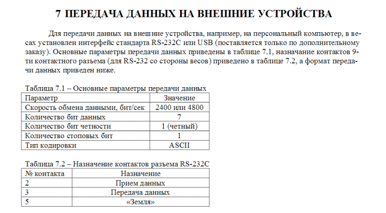

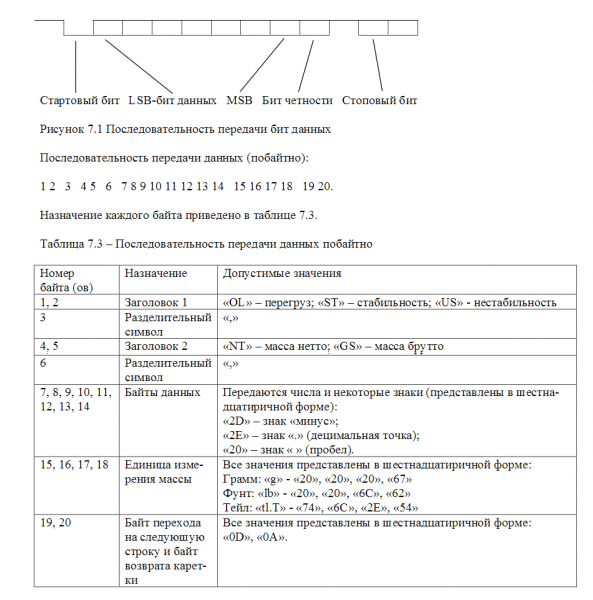

Есть электронные весы CAS MVP-300, Ардуино УНО, ЛСД 1602, плата RS-232 to TTL. Есть описание передаваемой информации весами. Нужно сделаты вывод на экран в ардуинки информации с весов. Информация идет в ASCII, данные о весе (Передаются числа и некоторые знаки (представлены в шестнадцатиричной форме): «2D» – знак «минус»; «2E» – знак «.» (децимальная точка); «20» –
знак « » (пробел).

Информация по данным выдаваемым весами.

Мне на экран нужно только данные о весе выводить - это с 7 по 14 байт я так понимаю
Вообще - правильно получать все данные, а потом их парсить.
