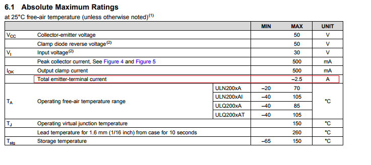

почему ULN2003 нехватит? 7 каналов по полампера 3,5 выходит

evgta пишет:
вот все новички думают. если ардуина может пропустить 40ма на ногу, то ардуина мега пару ампер может выдасть?
вот из даташита ULN2003
evgta пишет:
Ну, не 3.5 (там есть общее ограничение), но да, действительно 1.1А можно, если три канала параллельно.
Но тогда пусть ТС схему рисует, потому как мы не понимаем что и как он там собрался делать. Не удивлюсь, если uln'ка выбрана именно потому, что ТС нужно много соленоидов.
