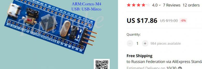

А может блюпилл?
https://aliexpress.ru/item/32345958001.html?spm=a2g0o.productlist.0.0.3c5a6040Su9U5k
И характеристики АЦП в ТЗ как с него списаны, и приличный контроллер к АЦП в придачу.
Upd. Упс. Просмотрел, там же, в ТЗ, через SPI требуется.
Конечно тоже можно, но чуть сложнее, с написанием соответствующего софта.

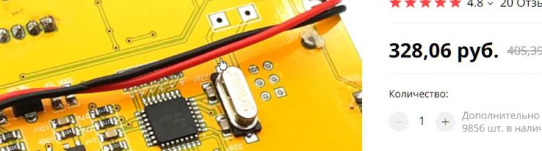

устройство есть уже готовое, это тестер маркуса (EST тестер неизвестных компонентов), хотелось бы нему добавить осциллограф или точный вольтметр с амперметром, там есть SPI разъем для программирования, в него и втыкать, думаю люди бы подхватили идею. Конечно можно дополнения втыкать в панельку измерительную но там скорости уже скучные, осцилллографа хотяб на 100КГц уже не получится, надо аппаратный SPI
Ты серьезно собрался с помощью 328 обрабатывать 12 бит один мегасемпл? Юморист.
а че такого ? SPI 10мгц при кварце 20Мгц ну почти можно будет 1msps передать (на 8 битах), лучше с запасом брать, что бы АЦП не на краю своей частоты паспортной работал. так что 1-2msps самое то ну на крайняк 0.8 (мне так думается)
Конечно если учесть что эти тестеры на кварце 8мгц многие и 16 бывает, как и многие ардуинки, то тут конечно можно и не так жиреть, сойдет и 0.5msps
передать
А обрабатывать кто будет? Ох уж эти гении программирования.
обработка уже не имеет значения, главное в буфер записать быстро и триггер синхронизации отработать если он программный, LCD - не электронно лучевая трубка, он все равно не отобразит больше 100Гц сигнала (100 кадров в секунду), LCD осциллографов реального времени не бывает :) Они все осциллографы прошедших сигналов , так что времени сколько угодно.
