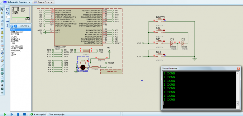

Мне из Китая пришла одна приблуда, схему которой нашёл в сети, и когда рассматривал, то обнаружил для себя очень интересную часть, вот она:
Так как почти всё порты микроконтроллера заняты, то Китайцы для экономии портов поступили очень хитро, уровень хитрости можете оценить сами.
Как это работает?
Для первого порта включаем нагрузочный резистор (pull-up) и проверяем состояние на порту, если нажата кнопка "DOWN", то получим низкий логический уровень. Точно такая же картина и с кнопкой с кнопкой "SET", только pull-up делаем уже для второго порта.
Для чтения кнопки "OK" — переводим второй порт в pull-up, а первый — устанавливаем как выход, и делаем низкий логический уровень. В этом случае, при нажатии кнопки "OK", ток потечёт от второго порта черед диод к первому, тем самым, при считывании состояния второго порта, у нас получится низкий логический уровень. Аналогичная же ситуация и с определением нажатия кнопки "UP" — pull-up на первом порте, второй ставим на выход и устанавливаем низкий логический уровень. При нажатии на кнопку "UP" ток потечёт через диод к второму порту, и соответственно на первом порте будет низкий логический уровень.

Написал код для ардуино:
#define PIN1 10
#define PIN2 11
#define DOWN 1
#define OK 2
#define UP 3
#define SET 4
char checkKeys()
{ // понеслась
  pinMode(PIN1, OUTPUT);
  digitalWrite(PIN1, LOW);
  pinMode(PIN2, OUTPUT);
  digitalWrite(PIN2, LOW);
  int keysRead = 0;
  for (keysRead = 1; keysRead <= 4; keysRead++) {
    switch (keysRead) {
      case DOWN:
        digitalWrite(PIN1, INPUT_PULLUP);
        if (digitalRead(PIN1) == false) {
          return DOWN;
      case OK:
        digitalWrite(PIN2, INPUT_PULLUP);
        if (digitalRead(PIN2) == false) {
          return OK;
      case UP:
          return UP;
      case SET:
          return SET;
      default:
        return 0;
  int keyScan = checkKeys();
  Serial.print(keyScan);
  Serial.print(" ");
  switch (keyScan) {
    case DOWN:
      Serial.println("DOWN");
    case OK:
      Serial.println("OK");
    case UP:
      Serial.println("UP");
    case SET:
      Serial.println("SET");
  delay(500);
В железе собрать не могу пока что, пробовал в протеусе, там вообще всё лажает:
HWman пишет:
Принято к сведению.

ЕвгенийП, ну что вы вредничаете? Уже о простых вещах приходится просить. 4 кнопки на 2 порта интереснее, чем обрыдшие семисегментники.
Код смелый, э-ээ... решительный. Насколько понимаю, в _этом_конкретном_ случае сжечь порты не получится.

Сжечь порты по глупости можно, если перевести оба на выход и установить разные уровни
хитрость прозорливая, единственно надо понимать, что различить значения одновременно нажатых down и up или set и ok не получится
Здесь скорее всего сама логика испльзования кнопока исключает одновременное нажатие up и down или set и ok

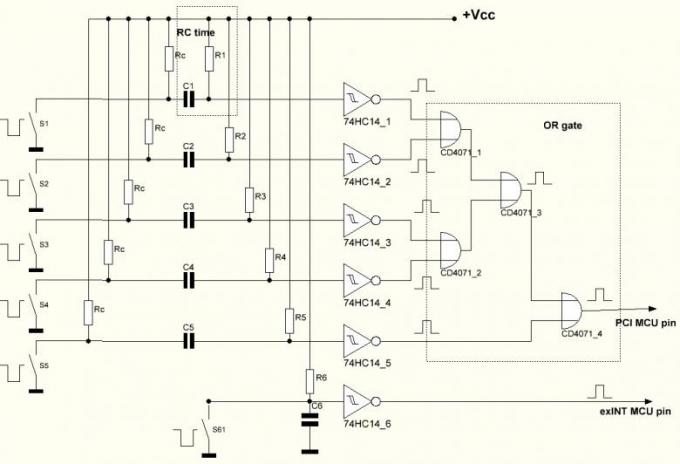

1. Кнопки должны сидеть на прерываниях. Кому должны, вопрос интересный, но для меня это не тема для спора.
2. Внешних прерываний у ATMega мало. Число прерываний по состоянию пина считаем по таблице векторов прерываний, для народного 328Р их 5. Ковыряться в одном обработчике прерывания с конкретным пином, вызвавшим это прерывание, э-ээ... не хочется.
3. Изврат выглядит таким образом.
Формируемое цепочкой RxCx возмущение отрисовывается в импульс триггером Шмитта, выходы стандартной логики объединяются схемой OR в один общий. На рисунке нас интересует верхняя часть, где 5 тактовых кнопок, которые оптимально заполняют ножки логических ИС.
Мне не удалось посчитать с приемлемой точностью зависимость длины поступающего на вход МК импульса от времени RC. На практике работаю с импульсами длительностью от 920 мкс до 3.1 мс (конденсаторы 104, 224, 334, 474 и 105, резисторы подстроечные на 10 кОм).
4. Код тривиален. В обработчике прерывания по изменению уровня мы сначала (первый вход в прерывание) запускаем таймер, при повторном входе - останавливаем его. Пять кнопок - это удобно, потому что двоичным поиском максимум за два сравнения можно определить нажатую кнопку и, следовательно, делать это прямо в обработчике прерывания. Выглядит это так.

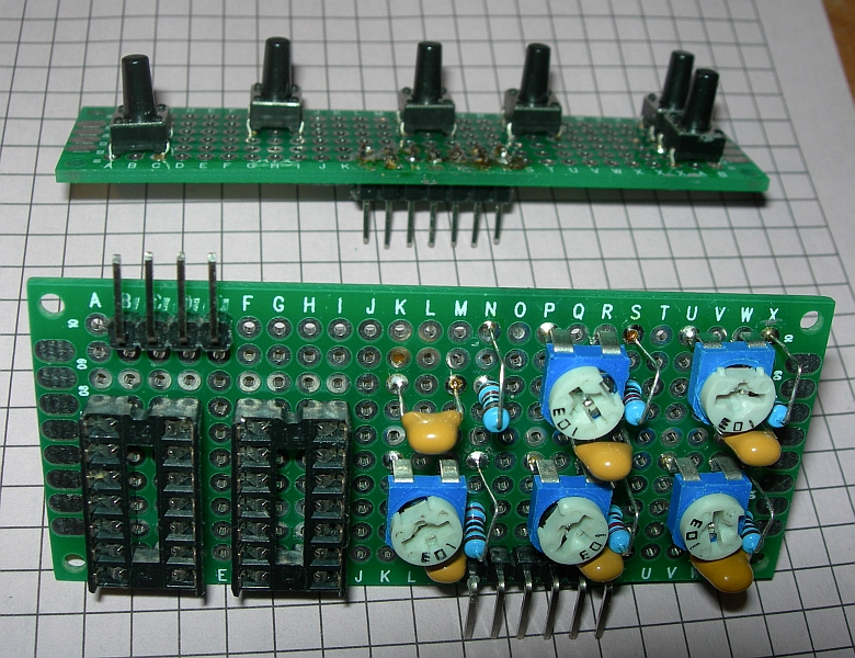

7. На доступном для моих рук железе это выглядит так.

ужас) это называется нагромоздить аналог на цифру
никто конечно так не запретит делать, но ИМХО здесь мы в цифровую логику где есть четкое разделение на ноль и один вводим аналоговые цепочки с достаточно нестабильными харрактеристиками
по сути это вариант АЦП, то есть аналого-цифрового преобразования, только преобразуются не уровни, а временные задержки заданные аналоговыми RC цепочками. Все намного проще делается на аналоговом пине, к тому же кто не знает у atmega328 в TQFP корпусе есть два "бесплатных" аналоговых пина которые могут работать исключительно как аналоговые это A6/A7
ну и нагромождение резисторов, конденсаторов и мелкой логики тоже мне не нравится, это конечно сугубо мое личное отношение. Тоесть просто из любопытства вариант интересный, но я бы так делать не стал

Ну ужас, кто же спорит, но не ужас-ужас-ужас же. Думаете мне приятно паять этот изврат всякий раз, когда нужно много кнопок? Вот jeka_tm захотел подробностей, заодно и другие развлеклись.
У меня только два замечания, одно скорее вопрос, с него и начну.
Вы пишете, что с ADC все проще, но не пойму - как, вы же не приводите последовательности действий. (Это мы наверное будем говорить о цепочке резисторов, подобранных по номиналам, где все подается на ADC, "аналоговых кнопках"). Указал же в самом начале, что кнопки "должны" сидеть на прерываниях, по "своей природе", ну или в силу моего представления о них. Как ADC отрапортует об окончании измерения, понятно. А как ADC поймет, что нужно начать измерение?
Если заставить ADC непрерывно сэмплировать вход, будем дергать прерывание ADC complete каждые 13 - 260 мкс (чтобы убедиться, что ничего не произошло, эти кнопки все ж не клавиши пианино), если использовать внешний триггер вроде INT0, это менять схему, заводить провод на пин, использовать еще один обработчик прерывания. Ну и действительно тут какое-то "идеологическое" смешение аналога и цифры. "Пинать" ADC таймером - терять таймер, он будет монополизирован.
Мне не понять простоты использования "аналогово" пина, в этом и вопрос.

dhog1 никакого развлечения не было. Ваш вариант совершенно фан, интересный, оригинальный, но по моему мнению не практичный, как я уже писал цифра дана не для того, чтобы откатываться к аналогу со всеми его минусами, особенно с применением конденсаторов стабильность которых хуже чем у резисторов
с аналоговым пином я бы настроил adc в режиме freerun и постоянно замерял с выставлением флагов нажатия кнопок внутри прерывания. Частоту можно поставить самую минимальную
все равно как правило в прерывании поткнопке только ставятся фоаги, а сама обработка идет в рабочем цикле
проще здесь потому, что нужно лишь n+1 резисторов где n число кнопок
при небольшом числе кнопок можно использовать 8ми битный режим, что заметно упростит и сократит время обработки в прерывании
Насчет pcint тоже не вижу проблем. На каждый пин делается флаг для запоминания предыдущего состояния пина. Сравнивая его с текущим можно легко понять по какому пину пришло прерывание и так же определить его характер (с нуля на единицу или с единицы на ноль)

Зачем цикл и case, если тут 4 шага всего? И ничего на выход включать не требуется, всё всегда на чтение, только переключаются подтягивающие резисторы, определяющие состояние входя без нажатия кнопки.
int Key = 0;
pinMode(Pin1,INPUT_PULLUP);
pinMode(Pin2,INPUT_PULLDOWN);
if (digitalRead(Pin1)==0)  {
   Key=1;
   if (digitalRead(Pin2)==1) {
     Key=2;
      pinMode(Pin1,INPUT_PULLDOWN);
      pinMode(Pin2,INPUT_PULLUP);
      if (digitalRead(Pin1)==1) {
         Key=3;
         if (digitalRead(Pin2)==0) {
            Key=4;
Протеус глючит потому, что у СТМ есть притягивающий резистор не только на VCC, но и на землю и его надо включать, ибо висящая в воздухе нога без подтяжки ловит что угодно, но не появление подтягивающего резистора с другого входа. Ну, и, может быть, Протеус эмулирует дребезг контактов кнопки.
