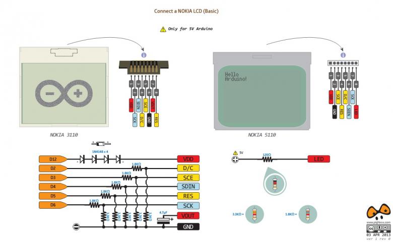

проблема в том, что через некоторое время на экране просто пусто. в монитор при этом данные поступают. подскажите, пожалуйста, где я косякнул?
Сам дисплей на предмет глюков был проверен?
У меня зависал такой дисплей, когда запускал скетч, где использовались прерывания по таймеру. Когда прерывания убрал, все нормализовалось. В Ваших библиотеках прерывания не используются?
И еще... Один из моих дисплеев отказывался нормально работать. Я его даже записал в неисправные. Но когда подключил его с правильными напряжениями и сигналами 3.3 вольта все чудесным образом наладилось. Другие дисплейчиками работают нормально и с пятивольтовыми ардуинками.
Я не даю Вам советов, просто рассказал как было у меня.
как его правильно проверить?
кстати вчера раза два пердергивал питание - не "заводился"...а потом "завёлся" и почти полчаса показывал..
у меня как и у автора ниже тоже закрадываются подозрения по питанию... хотя ардуинка подключена к 5,2В 2А
Здесь одни изверги собрались? У этих дисплеев питание 2.8В вообще то. Вот правильное включение.
