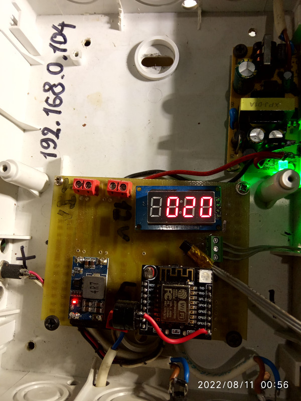

У меня, с десяток градусников на Esp8266/ds18b20. 3..4 шт в один порт стоит. Тупо, с подтягиващим резистором 4,7К.

2..3 метра, у меня без проблем провода. Длиньше, начинаются пляски.

Развешиваем на 2..3 порта датчики. Всех делов.
