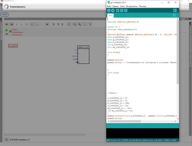

Проблема в том что лента на WS2812 не работает с esp8266 nodemcu v3. Скетчь пишу в FLProg и делаю чтобы горела одил ЛЕД №10 загружаю а он не горит.
#include <Adafruit_NeoPixel.h> extern "C" { #include "user_interface.h"; } Adafruit_NeoPixel pixels= Adafruit_NeoPixel( 60 , 6 , NEO_GRB + NEO_KHZ800); byte r_119109191_11; byte g_119109191_11; byte b_119109191_11; int n_119109191_11; bool en_119109191_11; void setup() { pixels.begin(); pixels.show(); // Устанавливаем все светодиоды в состояние "Выключено" } void loop() { //Плата:1 r_119109191_11 = 0; g_119109191_11 = 0; b_119109191_11 = 150; n_119109191_11 = 10; en_119109191_11 = !(0); if( en_119109191_11 ==1) { pixels.setPixelColor( n_119109191_11 , pixels.Color( r_119109191_11 , g_119109191_11 , b_119109191_11 )); pixels.show(); } else { pixels.setPixelColor( n_119109191_11 , pixels.Color( 0 , 0 , 0 )); pixels.show(); } } bool _isTimer(unsigned long startTime, unsigned long period ) { unsigned long currentTime; currentTime = millis(); if (currentTime>= startTime) {return (currentTime>=(startTime + period));} else {return (currentTime >=(4294967295-startTime+period));} }у ФЛПрога есть свой форум. там и спрашивайте. Здесь нет тех, кто использует эту. с позволения сказать. помойку

ЗЫ: ТС, ты в сгенеренном коде посмотри на строчки 35 и 36 и оцени, что "не 0" и 1 - совершенно разные вещи.
Поменял на 1 высокий уровень не чего
