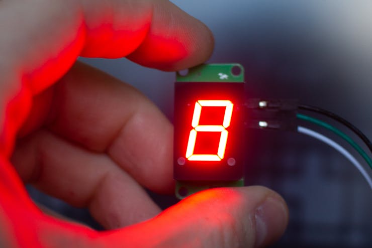

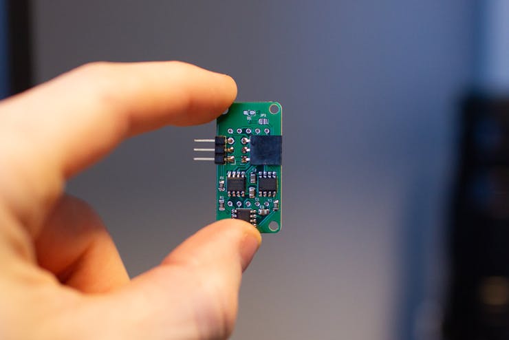

Адресуемый 7-ми сегментный дисплей
Ср, 09/01/2019 - 20:03
Собственно, вот!
Незнаю чего тут еще говорить )
3 микрухи WS2812 - и когти их хоть сотнями. Интересная идея!
А то напридумывали сдвиговых регистров, то защелкни, тут расщелкни ))
Адресация - и дело в шляпе!
Если кто не понял - радугу рисовать не получится. А вот последовательно набирать огромные количества дисплейчиков и управлять ими всего по одной ноге - это легко!
Код в наличии, если чо. Не проверял, не смотрел. Просто увидел и решил поделиться )

Идея забавная. Только я не понял - дошел он до регулировки яркости шимом или нет?
Так шим там же автоматом. Что бы засветить один сегмент надо передать 8 бит его яркости.
Я в курсе. По статье не видно, чтобы это использовалось, похоже он просто 000000|FFFFFF юзает. Три мс - это оверкилл, конечно... Может есть что-то между 2811 и 7219?
Есть. Attiny2313, STM8 и тому подобное.

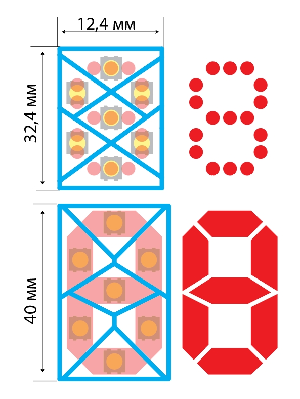

как вариант: можно семисегментники вообще на ws2812 делать. Один сегмент - один диод. Или печатаем на принтере пластиком, или колхозим коробочек сами. Внутри непрозрачные перегородки, а с лица - матовый пластик. Пластик закрашиваем краской, но преварительно режем пленку в рекламной конторе для трафаретки. Шрифт типа CRYSTAL или подобный. Клеим пленку, сдираем ненужное, красим, сдираем остатки пленки. В итоге - тот же самый семисегментник, или 15-ти. Как душа желает и нужного размера.
И теперь можно и радугу пускать, и любым цветом мудрить. Если надо - могу нарисовать макет для рекламщиков. Размеры только нужны.
вот, набросал по-быстрому.
слева полукрасное - это типа полупрозрачный вид тех цифр, вид которых справа. Квадратики с желтеньким - это диоды в натуральном масштабе (кроме контактов и нутрянки желтой). Синее - это перегородки.
По сути, можно напечатать перегородки. Если ABS непрозрачный, то годно. Если прозрачный - то придется красить. Далее, заказываем то, что справа, обведя в прямоугольничек, для порезки пленки. Клеим на полупрозрачное "лицо", обрываем то, что щас белым. Закрашиваем. Потом обрывам остальное и получаем цифрь!
Геморно, знаю! Зато кастом, зато - хардкор!
По сути у меня тут показаны счетай что минимальные размеры. Рисовал не аккуратно углы и отступы перегородок, но толщина линий перегородок и размеры диодов - в натуральном масштабе. Ширина синих линий - 1мм. Так что если нужен больше размер - то его мастерить еще проще.
Тем, кто привносит общественную пользу могу нарисовать бесплатно более точно. Если надо, камрады - говорите. А остальные - пусть сами корячаться или идут во фриланс какой-нить ) у ж и з в и н и т е !

Против ws2812 ничего не имею, а вот технология изготовления мне как-то излише сложной кажется.

Если синенькое напечатать на 3Д принтере - то не сложно.
Печатаем стенки. Берем кусок молочного акрила (или SAN (стирол-акрилат) пластика, он мне больше нравится и дешевле) и режем лицевую часть.
У рекламщиков заказываем порезку пленки. Для этой площади цена будет рублей 10 по прайсу. Клеим макет на лицо для маскирования прозрачных частей. Закрашиваем лицо и сдираем аккуратненько.
Вуаля!
Я не уверен, но допускаю, что ABS белый тонким слоем будет пропускать свет. Так что если печатать двумя пластиками, то можно без пленок и покрасок обойтись.
Это написано страшнее, чем по факту. Да, с пол-тычка не сделаешь, нужно немного подолбаться. Но если речь идет о чуть большеньких циферках и жажде сделать хардкорный кастом - то это весьма не сложно.
При доступе к лазеру всё еще проще: слоистой структурой из непрозрачного и полупрозрачного пластика нарезаем детали, собираем, подклеиваем (а если правильно угадать до десяток, то и без клея будет держать норм) и вуаля!
