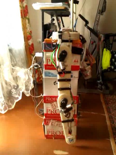

а по этому акселерометру вот что получилось http://www.youtube.com/watch?v=J3klz8BcvJs делал из разряда "чисто поржать" из подручных материалов, так что не судите строго ))))))))))))

Я использую в этой конструкции акселерометр MMA7361. С "показаниями" тоже возникаю проблемы...
Я в исходной точке калибрую акселерометр, затем сдвигаю пластину до изменения значения по оси Х до 80.
И после небольшой паузы мне нужно вернуть пластину назад, до нулевых значений при калибровке. И в этой точке двигатель должен остановиться.
