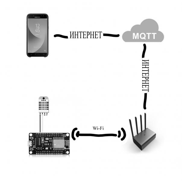

Требуется помощь советом, как лучше сделать передачу данных (3 int-а) с arduino (esp8266 ?) через домашний Wi-Fi на MQTT-сервер, а оттуда через интернет на простенькое приложение на смартфоне. Да, есть Blynk, но функционал у него весьма ограничен, мало кастомизации. Возможно посоветуете какой-нибудь конструктор приложений на IOS, где можно было бы реализовать такие функции

Нужно сделать коробку в которой будет ESP8266 и пара датчиков, подключиться к ней через смартфон, зайти в веб-морду ESP, там её подключить к домашнему Wi-Fi вбив идентификатор сети и пароль. Есть ли возможность предварительно настроить ESP таким образом, что бы в дальнейшем оставалось только вбить имя сети и пароль от домашнего wi-fi, что бы можно было удалённо (вне сети домашнего wi-fi) через интернет получать значения с датчиков в той коробке?
Я имею в виду, есть ли способ избавить конечного пользователя этой коробки от переадресации портов? Ведь как-то ставятся всякие хабы и умные дома и они ведь как-то отсылают информацию на свои сервера через домашний wi-fi, и покупатель этого хаба на лазиет по веб-морде своего роутера что бы настроить переадресацию портов, он просто находит свою сеть wi-fi вводит от неё пароль и данные с заба или датчика уже пересылаются на сервер производителя, а оттуда на смартфон пользователя
есть, делаете некий сервер с двумя и более открытыми портами в режиме LISTEN, по одному коннектится ESP, по второму вы открываете web браузер мобильника с адресом/портом сервера, сервер переадресовывает пакеты ESP шке и обратно.
lluceu пишет:
легко. Отправляешь данные своих трех датчиков на любой бесплатный сервер, типа Thingspeak или Народмон...

А порты разве пробрасывать не нужно будет? Просто ESP-шку к Wi-Fi дома подключить?
lluceu пишет:
зачем? Вы разве пробрасываете порты, когда подключаетесь с ЕСП-шки к гуглю?

ЕСП-шка ведь доступ в интернет получает через wi-fi роутер получает, разве для этого нет необходимости пробрасывать порты на этом роутере? Или есть какая-то возоможность это обойти или упростить для конечного пользователя?

да, уже проверил. А что если забацать простенькую HTML страничку, купить хостинг сайта (вроде копейки стоит) и туда эти переменные с ESP отправлять?
lluceu пишет:
ЕСП-шка доступ в интернет получает через wi-fi роутер , разве для этого нет необходимости пробрасывать порты на этом роутере?
нет
lluceu пишет:
забацайте, если надо.
Но Thingspeak уже готова
