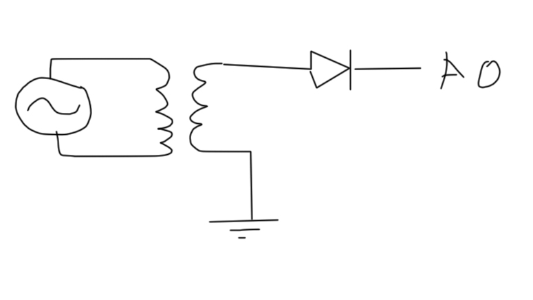

Доброго всем дня. Подскажите пожалуйста, в чем может быть дело?
Хочу получить данные с А0. Пишу float u = analogRead(A0); и на А0 появляется 1,5-2 вольта.
Естественно, никаких уже измерений не получить.

RockKenny
Зарегистрирован: 20.10.2017
Не уточнил, я мультиметром измеряю, тыкаюсь в пин. И если включен analogRead на пине появляется положительный потенциал, который не прыгает (бывает разный) но значение не плавает, как будто смещение. Если убрать analogRead, то на пине 0,3-0,5в, это норм, не мешает.
Раньше такого не было, поэтому внимание обратил. Вдруг прибор на базе ардуинки перестал работать, перестал измерять. Тыкнулся в пин и вот такое.
Сейчас проверил на другой ардуинке, такого бага нет, поставил в прибор, норм измеряет. И на этой раньше не было… Откуда могут ноги этой проблемы расти?

Похоже, вышел из строя АЦП на дуне.

для защиты входов используют защитные диоды. К примеру, если на картинке выкинуть сопротивления (делитель) и убрать со входа диод  -получится внешняя защита входа. Диоды нужны быстрые что-то типа 1N4148_1N4448 . А чем у вас там убило вход можно долго гадать. Предположительно напряжение вне разрешенного диапазона для данного выхода, смотрите даташит на МК.
RockKenny пишет:
И как бы поточнее удостовериться, что проблема именно в АПЦ и платку можно выкидывать?
так соберите тестовую схему с потенциометром и поглядите в мониторе порта - что проще можно предложить. только на движок поставьте 1к на ногу АЦП - на всякий случай, и вольтметром проверьте.
UPD. а потом попробуйте поставить на эту ногу диод (с сопротивлением) и помигайте им

Если ставить 1n4181 -это же не стабилитрон. От чего получается эта защита?
Максимум, что приходило на вход 2в.

посмотрите, в ДШ как устроен вход на МК, там слабые диоды и мало помогают, но обычно статику держат (не всегда).
А про 2 вольта это вам кажется, не у таких спецов МК горели :))))))
У вас это пин висит в воздухе ?
На самом деле все ваши действия страноваты.  Закоротите пин на землю. Подайте не него какое ни-будь постоянное напряжения от 0 до 5 вольт. Посмотрите результаты измерения. Чего вы туда мультиметром то лезете. Вам шашечки или ехать ? Хотите знать больше - читайте даташит.

Что проверяешь - работу АЦП. Так проверяй ее правильно.  Схема где ? Висячая в воздухе нога имеет емкость. Подай измеряемое напряжение на ногу, вот тогда и вставай на нее тестером. Еще раз.... СХЕМА ТВОЯ ГДЕ ?
Ну и вообще... Вот есть два одинаковых инструмента , работают по разному. Значит что ? Один сломан. Как сломался ? Можно понять только увидев куда и как его пихали-применяли. Смысл твоего вопроса в чем ? Сломана ли ? Дык ты сам на него ответил. Как сломалась ? Так у нас тут гадалка уволилась, а без схемы никто сказать не сможет. Действительно ли сломалась. Так проверь правильно. Ты же на вилку не обижаешься за то что ей суп есть нельзя.

На всякий случай подробнее как происходит замер. На один дроссель подается синус 1кгц 1в. Второй дроссель подключен к ардуино.
nik182
Зарегистрирован: 04.05.2015
Достаточно поставить резистор после диода сопротивлением r = Umax / 0.002 .

Зарегистрирован: 08.02.2014
Поставьте резистор токоограничительный, а еще лучше, и стабилитрон для ограничения напряжения.
На всякий случай... Umax в случае с AVR берите 5 вольт, хотя если копнуть даташит, то значение будет немного больше.
А чего тут рассказывать? Ваша схема, вот Вы и расскажите, куда у Вас течет ток с катода диода.

Не знаю, лично у меня диод чтобы убрать отрицательное напряжение. Оч надеюсь, что вы расскажите.

Предположение со стабилитроном и ограничительным резистором на пару килоом считаю самым подходящим в данном случае. А вообще изначальная задумка (собственно почему именно эта схема "родилась") какая была? Что измерять нужно? Я или пропустил этот момент или не было озвучено.
Пульсирующий сигнал получается, в промежутках (отрицательная полуволна) вывод МК "в воздухе" (так как обратное сопротивление диода сотни мегаом). Минимум 0,01...0,1мкФ конденсатор нужен после диода на GND. Не исключаю, что так как ток все-таки не большой, то заряд конденсатора (в положительную полуволну)  может и защитить вход МК, но это рассчитывать нужно и я в этом не силён. У меня всё "по наитию" ))

Описывал тут: http://arduino.ru/forum/obshchii/analogread-podaet-napryazhenie-na-pin#comment-598700
Мотаю дроссели и измеряю сколько вольт он выдаст на частоте 1кгц. Потом выбираю какой больше соответствует требованиям. (Для чего не спрашивайте:))
Сигнал на дроссель подается электромагнитным способом с помощью другого дросселя.
Как по-другому это замерить не знаю, придумал только такую схему. Если предложите более адекватную, буду признателен.
Прошу прощения за необразованность. Где можно почитать про этот спасительный конденсатор, какую он будет выполнять роль в данном случае ну и конечно же как его рассчитать?
nik182
Конденсатор не защитит, он сгладит, в идеале до постоянного, и показания не будут прыгать. Поставьте 0.1 мкф от входа на землю, до диода пару килоОм и мегом тоже от входа на землю. Можно ещё второй диод перед диодом на землю, что бы совсем хорошо было.  Но это в общем то уже лишнее. Отсюда   третий рисунок это то как должно быть. http://bourabai.kz/toe/radio34.htm

Меня смущает после этих пояснений следующее:
1. На схеме нарисован не дроссель, а трансформатор.
2. Вариант рассчитать трансформатор (дроссель?) не рассматривается? Формул и готовых программ полно.
Не знал как по другому изобразить влияние одного дросселя на другой. Нет - нет трансформатор 100%

Все верно, не будет большого выброса так как в это время будет заряжаться конденсатор и не будет "просадки" - в это время будет конденсатор разряжаться. Конечно в небольших пределах, но защитит. )

Я не спрашиваю, зачем диод и за кем он должен что-то убирать. Я спрашиваю, куда течет ток?

andriano пишет:
RockKenny пишет:
Я конечно про это в курсе, но нет, совсем не подходит. Я хочу измерительный прибор и другие причины.
Ну то есть, Вы хотите, чтобы мы нарисовали Вам схему, не зная, для чего нужна эта схема, и что она должна делать?
PS. Вы спрашивали, где почитать. Могу порекомендовать:
Хоровиц, Хилл Искусство схемотехники.
Титце, Шенк Полупроводниковая схемотехника.
Внимательнее пожалуйста.
http://arduino.ru/forum/obshchii/analogread-podaet-napryazhenie-na-pin#c...
Куда я деваю эти дроссели, знать не обязательно.
