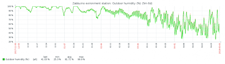

Сейчас уже поздно проверять, если ТС не в Воркуте живет. Я на зиму выкидывал за балкон DHT21, который какбутто уличного исполнения (хотел 2305 взять, но потом соблазнился на цену/защищенность 21-го)... Засунул его в пластиковую трубу вместе с беспроводным датчиком китайской метеостанции. Так вот, всю зиму он около 100% влажности показывал. Китайская метеостанция же показывала разное... Очень я разочарован этим сенсором. При более-менее осенне-весенне-летней погоде всё ок.

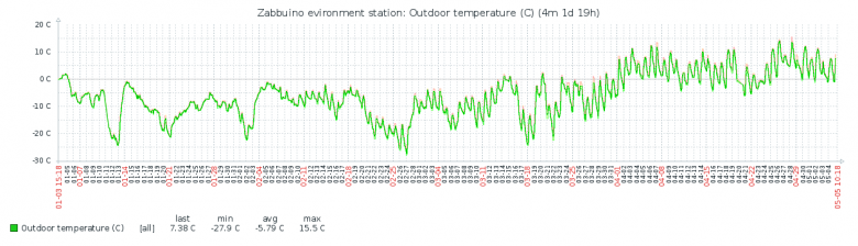

По температуре у него все ОК, кстати (на графиках разные временные периоды).

В морозилку суньте, если есть возможность. Болен ли он так же, как DHT21, искажением показаний по влажности при морозе - вот в чем вопрос.

Сложно сказать. Я-то свой целую зиму наблюдал. Может и минут через пять замерзнут мозги.

Странно, у меня на улице росла (к 100%) при снижении температуры. Надо будет на досуге второй датчик на кабель посадить и к пельменям сунуть...
Может там и было под 100%? Сейчас вон по утрам каждый день до 100% доходит. Оно, конечно, зима, но рядом с домом, который теплее воздуха, мож и получалось?
ЕвгенийП пишет:
Я допускал это, поэтому сунул рядом датчик от метеостанции. Он не показывал постоянно 100%. Т.е. он всегда показывал ниже, чем DHT21 и разница не была постоянной. Кто из них прав - я не знаю. От снега и дождя конструкция защищена. Вынос от стены дома ~0.5м.
