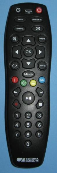

Сделал на ИК пульте от Триколора.

Плюс ик датчики препятствий задействовал, если команда стоп с пульта не дойдёт до машинки.
