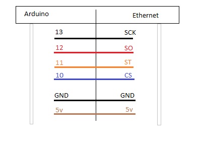

Суть вопроса: Есть у меня Ардуино Уно и Нано и микросхема ENC28J60. Использую стандартную библиотеку ethernet.h и взятую на стороне EtherCard.h. В качестве скетча беру стандартные примеры из этих библиотек для реализации Web-сервера. Задаю IP-адрес в рамках своей подсети. Пины использую в соответствии с описанием библиотек. Для Нано пришлось стабилизировать напряжение, так как пип 3.3В проседал до 2В. В общем с моей точки зрения все сделано корректно. Лампочки на ENC28J60 вроде бы все горят правильно (красная на плате и желтая+зеленая при подключении сетевого кабеля) Но ПК не видит мой Web-сервер при работе как через Уно так и через Нано. Команда ping пишет либо "Превышен интервал ожидания" либо "Сервер (или адрес, не помню) не доступен". Пакетов получено 0, отправлено 4. За все время тестирования только один раз был получен один пакет из четырех (наверное случайно).
Предположения: Предположений три. Первое - кривые руки. Второе - неисправная плата ENC28J60 (хотя судя по лампачкам она что то делает и работает). Третье - Не может это быть связано с сетью? IP распределяются маршрутизатором динамически, а тут статический адрес. Я подключаю свое устройство не к ПК, а непосредстенно к маршрутизатору. Может что то нужно прописать в маршрутизаторе?
Если кто то сталкивался с подобным, пожалуйста, подскажите, что сделали и на что обратить внимание.
Вы что, питаете модуль от ардуиновских 3.3В? Вы смотрели какой ток нужен модулю и какой может обеспечить ардуино? Пересадите модуль на нормальное питание, тогда поговорим.

Аналогичная проблемы была пока не взял от ардуинки не 3 вольта а 5, как только провод перекинул на 5 вольтвсе заработало

P.S. P.S. Возвращаясь к питанию, в интернете видел статью, где автор утверждает, что с ардуино нано 3.3В для питания ENC28J60 брать нельзя, а с ардуино уно можно и его будет достаточно. Корректно ли данное утверждение?
И да и нет.
Суть тут вот в чем: чип ENC28J60 требует, по-моему, 250ma в режиме максимальной производительности. Т.е. источник питания, к которому вы подключаете сетевой модуль, должен его обеспечивать. Как правило Nano имеет штатный стабилизатор на 5V/800ma, а 3,3V - это побочный эффект, производимый чипом usb-интерфейса. Т.е. лучше считать, что 3,3V на Nano нет.
Однако я знаю одну модификацию Nano, имеющую на борту дополнительный стабилизатор на 3.3V/500ma - это Arduino Nano board от RobotDyn. Вот с ней ENC28J60 будет работать спокойно.
Так что для понимания того, будет ли работать ENC28J60 с Uno, нужно рассматривать конкретный экземпляр платы, так как там тоже может стоять отдельный стабилизатор или наоборот - он может быть выпилен для снижения стоимости.
Так же стоит знать, что встречаются модули на базе ENC28J60 с набортным стабилизатором. Такой модуль можно тупо присоединить к пину +5V платы Arduino (если, конечно, вы не превышаете суммарную нагрузку). Подобные модули так же доступны у RobotDyn и у других производителей. Отличить их можно по дополнительному трехногому таракану на плате (xx1117, как правило).
Можно и так и сяк. Пока на пин +5V не навешано потребителей, требующих больше чем 800ma - всё должно работать. Но всё же лучше оставить ардуину в покое, если вы имеете возможность не пускать через ее стабилизатор любые дополнительные нагрузки. В теории это должно уменьшить нестабильность работы АЦП микроконтроллера (analogRead() будет поточнее работать).

Спасио попробую сегодня с фиксом что скинули. Шилд без стаба набортного, попробую сегодня его питать от лабораторного блока. Дело в том что он пинговался от скетча из примеров. После того как залил свой пинг пропал. И теперь если заливаю из примера, то тоже пинга нету. Думаю что косяк с питаловом. Одним словом буду дальше пробовать. Шилд вот такой
http://s1.micp.ru/Yv7rq.png
http://s3.micp.ru/N11p3.png
