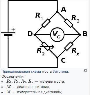

я не могу понять предложенной схемы, если не сложно нарисуйте - просто не воспринимаю словами. А то мы так друг-друга только запутаем.
HX711 не использовал, да и требования к оперативности ТС не озвучил - хотя она недорогая и специально заточена под такие задачи. инструментальник я предложил выше и компаратор тоже...
Да рисовать то собственно нечего, я приложил стандартную схему измерительного моста что бы было понятно что измерять плечи моста по отдельности не имеет смысла схема работает только тогда когда измеряешь напряжение в двух противоположных точках. Углубиться в схемотехнику не могу, так как честно говоря давно уже с этими мостами не работал, но как априори меня учили что на 2 противоположных контакта подаешь питание и с двух других снимаешь выходной сигнал. Вот у меня и задача как ардуиной померить напряжение между двумя проводами а не между каким то общим проводником...
... пардон, не заметил что вопрос не ко мне
Вся суть "моста" - независимость условий балансировки от напряжения питания и температуры. Если схему моста немного перерисовать, то по сути - это два делителя напряжения. Измерительный прибор в диагонали служит лишь для того, чтобы зафиксировать равенство напряжений между средними точками делителей. Если разницы нет, то мост сбалансирован. Раньше для этих целей применялись чувствительные аналоговые микроамперметры с "0" в середине шкалы.Если напряжение больше справа-стрелка вправо, если слева- влево, если равны -"0". Сейчас это можно решить намного дешевле, ведь даже АЦП ардуино имеет разрешение около милливольта на единицу младшего разряда. Поэтому достаточно сравнивать напряжение в точках B и D относительно С в значениях выдаваемых двумя АЦП, и при их равенстве выдавать сигнал, что мост сбалансирован. Ну а вариант с раздельным питанием моста и ардуино, рассматривать смысла нет. Вариант рабочий, но весьма неудачный.
Жаль что наны. Про мегу ничего не скажу, а леонардо и тиньки 25 - 85 имеют честный дифференциальный вход с усилителями 20х , 200х. Для такой задачи самое оно.
Наверное все таки мы о разном говорим. Балансировка моста меня тут не сильно интересует, у меня заводской сбалансированный датчик, по дисбалансу моста определяется усилие воздействия на датчик. мне необходимо считать это значение что бы ограничить это воздействие при пороговом значении.
АЦП ардуины будет измерять точки В и D относительно земли? измерения тестером показали что между В и землей 2,5 В, между D и землей 2,79 В. При этом сигнал не изменяется при воздействии на датчик. Измерение между точками В и D показывают значение 5 мВ и резко увеличиваются при нажатии на датчик.

В данном случае АЦП может и совсем не нужен. Задача - не измерять, а сравнивать. Можно использовать входы встроенного компаратора Ардуино. 6 и 7 нога 328.
АЦП ардуины будем измерять точки В и D относительно земли? измерения тестером показали что между В и землей 2,5 В, между D и землей 2,79 В. При этом сигнал не изменяется при воздействии на датчик. Измерение вежду точками В и D показывают значение 5 мВ и резко увеличиваются при нажатии на датчик.
Так не бывает. 2,79-2,5=0,29. Или как вариант, у вас слишком высокоомные резисторы делителя или низкоомный тестер который вносит искажения при измерении. Чудес не бывает. Если вы видите 5 мВ между B и D, то и разница между землей и ними во время измерений тоже должна быть 5 мВ. Закон Ома суров, но справедлив. Если нужно измерять, то вариант с компаратором не подойдет. Да и 5 мВ на фоне 2,5 В АЦП ардуино сложно отследить.

Да, пардон это я замерил одну пару между минусом, вторую между плюсом, потому что значения между минусом и точками оказались равными, обычный тестер эту разницу в 5 мВ не уловил и я сменил провод.
Ну тогда все получается проще, я по большому счету могу мерить напряжение в точке В с помощью analogread и если не хватит точности то параллельно мерить в точке D и сравнивать эти значения?

B - C 2.5
D - C 2.79
D - B 0.29 было бы правдоподобнее.
Или есть какая-то ещё неизвестная земля, не соединенная с C?

я поправился в сообщении ниже, в обеих точках 2,5 В с разницей в 5 мВ которые простым тестером я не увидел
