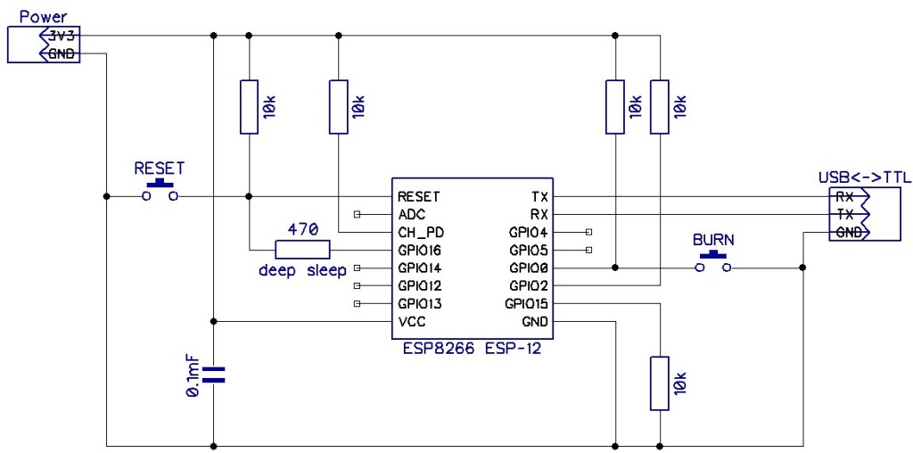

Люди добрые подскажите пожалуйста. Не шьется esp12e через ардуино подключил как на схеме.
Резет ардуино на землю. RX на RX , TX на TX .GPIO0 на землю. Ардуино ИДЕ выдает
Connecting........_____....._____....._____.....___
esp01s были без ат но была точка доступа у esp12e ни чего нет.
Не могу понять че за хрень. esp01s прошиваю а эта вот чето ни в какую не желает.
Подозрение на то что не входит в режим прошивки.

aidfir
Зарегистрирован: 07.11.2019
Для прошивки на прямую а для использования UART накрест.
Ну во всяком случае на esp01s 100% так.
Должен ли он что то выдавать в сериал порт при подключенном GPIO0 к земле?
У меня выдает ets Jan  8 2013,rst cause:2, boot mode:(1,7)
а при отключенном ets Jan  8 2013,rst cause:2, boot mode:(3,7).

lean_74
Зарегистрирован: 22.12.2015
При подаче питания, GPIO0 к земле(потом можно и отпустить) и #3. Все будет грузиться.

Logik
Зарегистрирован: 05.08.2014
lean_74 пишет:
Ну да, там по схеме кнопка BURN спецом нарисована. Выходит ТС не догадался о ее назначении.
aidfir
как я понял в этом режиме должна идти прошивка  ets Jan  8 2013,rst cause:2, boot mode:(1,7) но не хочет

lean_74
Судя по пайке, там ... паяльник надо не такой горячий использовать...
