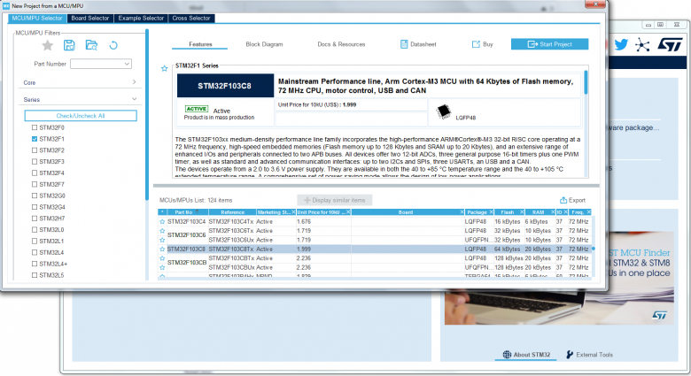

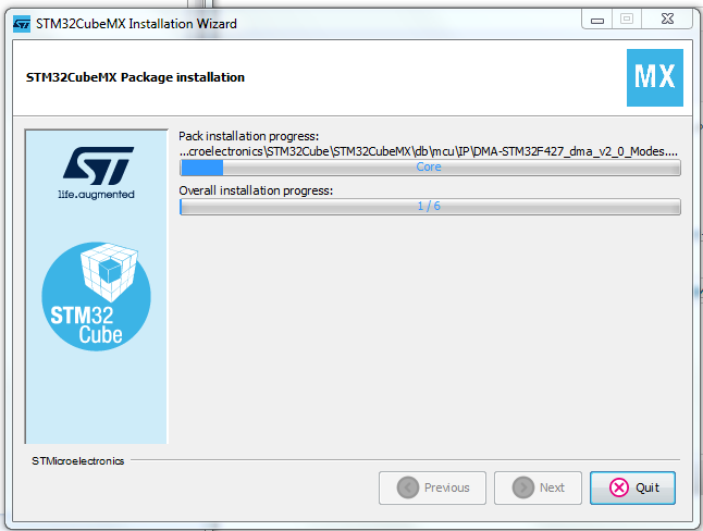

Не качает отсюда? ты залогинился?
STM32CubeMX - https://my.st.com/content/my_st_com/en/products/development-tools/software-development-tools/stm32-software-development-tools/stm32-configurators-and-code-generators/stm32cubemx.html#
я только что скачал и поставил:
есть Eclipse (System Workbench for STM32) - https://www.st.com/en/development-tools/sw4stm32.html#overview
есть STM32CubeIDE (раньше он обязательно требовал обновить ПО в китайском свистке STLink, обновил - кирпич) - https://www.st.com/en/development-tools/stm32cubeide.html
все IDE (TrueSTUDIO, VisualGDB и тд) - https://www.st.com/en/development-tools/stm32-ides.html#products
