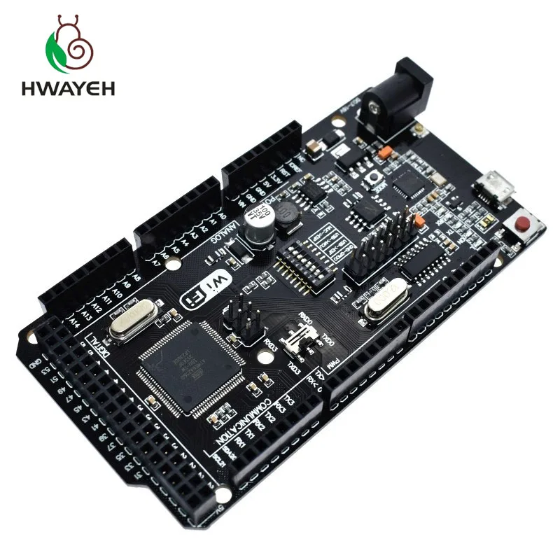

Всем добрый день!
Никак не могу разобраться в чем проблема.
Есть ардуино мега 2560
пытаюсь исполнить код
analogWrite(6, 60);
analogWrite(44, 10);
И не работает.
Но если исполнять код с одинаковым значением то все пашет

Не работает шим если значения Value в функции analogWrite(Pin, Value) разные. Тоесть обрабатывается код для первого пина в коде но с неправильным значением(если быть точным то с значением второго пина по счету в коде, и второй пин вообще не выдает шима пустота). Но если значения одинаковые то все работает.

void setup() { pinMode(6, OUTPUT); pinMode(7, OUTPUT); } void loop() { analogWrite(6, 70); analogWrite(7, 10); }Итог на 6 пине есть шим но со значением 7ого пина. а 7 пин не работает.

Код и подключение верны так как ни раз проверялось помимо меги на nodemcu, arduino uno, а вот на mega запускаться не хочет.
Общая схема стоит ардуинка далее подключена к транзисторам 3034 выводы которых коммутируют ленты.
Gate подключен через резистор и подтягивается на землю. Ленты питаются от 12 вольт. Земля соединена.
Ардуино мега такая
На текущий момент тестов используется в положении DIP переключатели 3 4 ON
Uno на которой тоже тестировал подобного рода. на ней все ок.

pinMode() для analogWrite() настраивать не требуется поскольку используется выход таймера, а порт отключается от пина.
Отключите ленты и подключите к пинам осциллограф. Если такого нет, то обычный светодиод через резистор 100-500 ом

тоже самое. ничего не меняется даже если делать через библиотеку PWM.h
а если взять другую мегу? - может вы эту уже подпалили
или хотя бы другие комбинации пинов?
на видео подключаю эти же ленты к uno работает как надо а также работают с Nodemcu просто нужно было заменить на nodemcu на arduino из за частоты шима что бы избежать свиста
