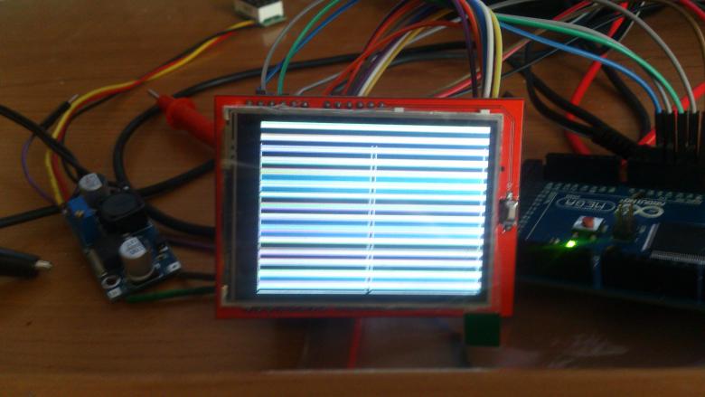

приобрел вот такой тфт экран http://www.ebay.com/itm/301086455418?ssPageName=STRK:MEWNX:IT&_trksid=p3984.m1439.l2649
болт он на мегу он не садится .... попробывал методом как написано http://apache.kiev.ua/596-womarts-24-tft-lcd-shield-arduino-mega-2560-its-alive.html
подсоединив его выводы LCD_D0 — LCD_D7 к пинам 22-29 на Меге
библиотеки и примеры отсюда http://kiborgov.net/hardware/displays/ard_shld_2.4_inch_tft_color_lcd_touch_v1.2_mega.html
что делаюне так?

MAFia
Зарегистрирован: 26.10.2011
Доброго времени суток! Так же пытаюсь подключить такой дисплей к Arduino Mega. Выполнил все так, как Вы говорите - никак, только подстветка работает. Пытался подключаить проводами к пинам 22-29, тоже никак.
Не подскажите, что делать?

Дисплей, как я понял, полностью такой же. Контроллер ST7781. Вот оффициальный ман http://www.smokeandwires.co.nz/blog/a-2-4-tft-touchscreen-shield-for-arduino/ Там как раз была ссылка на Github с библиотекой SWTFT-Shield

Плата Arduino Mega 2560.
Все делаю, как написано:
1. Скачал библиотеку SWTFT отсюда https://github.com/Smoke-And-Wires/TFT-Shield-Example-Code
2. Скачал Adafruit GFX отсюда https://github.com/adafruit/Adafruit-GFX-Library
3. Раскомментил mega_24_shield.h,  закомментил uno
4. Прошил тестовый пример graphicstest из SWTFT
5. Вставил экран в дуину
... и получил просто белый экран

У нас  ili9325  а у Тебя походу ST7781 не знаю, они могут быть не совместимые. Труси продавца, пусть дает библиотеку.

LCD Driver ID: 154. Гуление по этому номеру приводит к форуму http://forum.arduino.cc/index.php?topic=286790.15 где предлагают скачать TFTLCD-Library https://github.com/samuraijap/TFTLCD-Library и заменить там pin_magic.h. С этой библиотекой по-прежнему не работает, но LCD Driver ID уже 101.

У меня есть дисплей который выдает в сериал 154. Это контроллер от Samsung S6D0154, заработал с библиотекой Adafruit_TFTLCD, не помню где качал, попробуй здесь.

Фух, проблема решена. Помогла вот такая адаптация библиотеки TFTLCD для s6D0154 https://github.com/optimho/S6D0154X-Display-Driver.
Работает, если USE_ADAFRUIT_SHIELD_PINOUT не объявлять и подключить пины данных к 22-29 выводам Arduino. Осталось немного пошаманить с кодом этой библиотеки и добавить возможность работы через пины 2..9, чтобы соединять не мешаниной проводов, а аккуратно на ардуину ставить.
