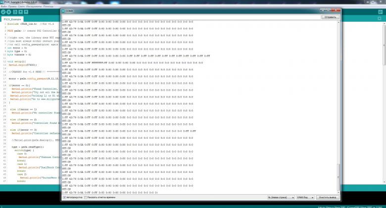

Wolff_2020
Зарегистрирован: 04.02.2021
загрузил проверочный скетч из библиотеки
В файле PS2X_lib.h раскомментировал строки //#define PS2X_DEBUG и //#define PS2X_COM_DEBUG
и при вкл и при выкл джойстике вот ччто на мониторе порта:
Wolff_2020
не останавливается

Wolff_2020
вот текст:
1:FF 42:79 0:FF 0:FF 0:FF 0:FF 0:FF 0:FF 0:FF 0:FF 0:FF 0:FF 0:FF 0:FF 0:FF 0:FF 0:FF 0:FF 0:FF 0:FF 0:FF
OUT:IN
1:FF 42:79 0:5A 0:FF FFFFFFFF:FF 0:80 0:80 0:80 0:80 0:0 0:0 0:0 0:0 0:0 0:0 0:0 0:0 0:0 0:0 0:0 0:0
OUT:IN
1:FF 42:79 0:5A 0:FF 0:FF 0:80 0:80 0:80 0:80 0:0 0:0 0:0 0:0 0:0 0:0 0:0 0:0 0:0 0:0 0:0 0:0
OUT:IN
1:FF 42:79 0:5A 0:FF 0:FF 0:80 0:80 0:80 0:80 0:0 0:0 0:0 0:0 0:0 0:0 0:0 0:0 0:0 0:FF 0:FF 0:FF
OUT:IN
OUT:IN
OUT:IN
OUT:IN
OUT:IN
OUT:IN
OUT:IN
OUT:IN
OUT:IN
OUT:IN
1:FF 42:79 0:5A 0:FF 0:FF 0:FF 0:FF 0:FF 0:FF 0:FF 0:FF 0:FF 0:FF 0:FF 0:FF 0:FF 0:FF 0:FF 0:FF 0:FF 0:FF
OUT:IN
OUT:IN
OUT:IN
OUT:IN
OUT:IN
OUT:IN
OUT:IN
и до бесконечности
