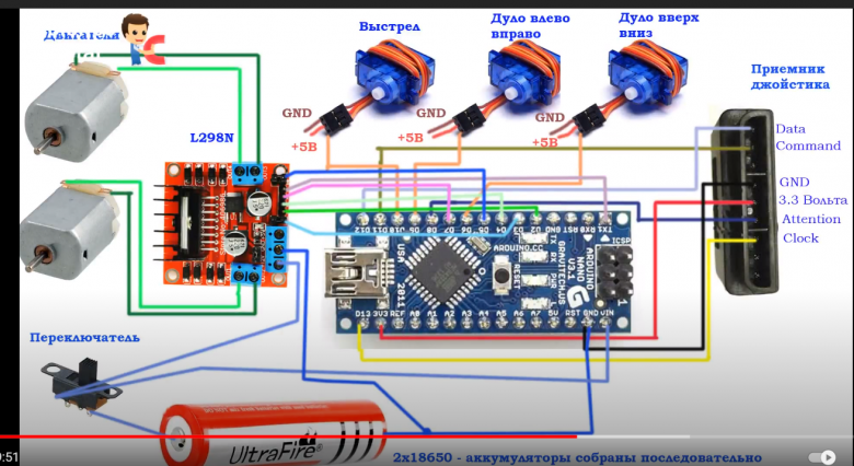

в схеме ошибок нет
ещё повторюсь:
- схема работает если управление через кнопки
-дёргается если через аналоговые грибки (доже при отключенном геймпаде), дёргание появляется после преобразовательной функции map
oboltus-РУ
Зарегистрирован: 04.02.2021
Как сюда фотки вставить? Хочу свою схему подключенья выложить!

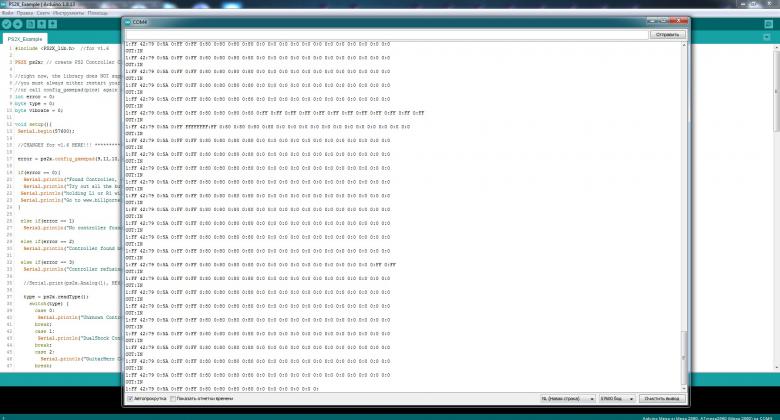

тогда надо включить отладку и смотреть, что прилетает с джойстика
Wolff_2020
Согласен. Нужен скетч для проверки аналоговых грибков через монитор порта
oboltus-РУ
Вот по ней я и собирал!

загрузил проверочный скетч из библиотеки
В файле PS2X_lib.h раскомментировал строки //#define PS2X_DEBUG и //#define PS2X_COM_DEBUG
и при вкл и при выкл джойстике вот ччто на мониторе порта:

Wolff_2020
среди бегущих строк вижу нажатия всех клавиш, кроме стиков (джойстиков)
они себя никак не проявляют
Wolff_2020
ошибся
нужно было удерживать PSB_L1
вот:
левый стик
Stick Values:127,128,127,128
Stick Values:255,71,127,128 вниз
Stick Values:0,128,127,128 вверх
Stick Values:127,0,127,128 влево
Stick Values:127,255,127,128 вправо
oboltus-РУ

Ну! Работают! Чё по кнопкам? Шась добавляет скорости? Бежите в магаз - 350рэ!
Wolff_2020
oboltus-РУ, привет
порешал я вопрос, жалко осцила нет
кондёр повесил по питанию прямо на плату приёмника PS2
ua6em
ua6em аватар
Зарегистрирован: 17.08.2016
 приёмо-передатчик моросил
oboltus-РУ
Wolff_2020 пишет:
oboltus-РУ, привет
Wolff_2020 - привет!
Ну так пошло? А вооще ....странно.....!Хотя возможно идут наводки(серьёзные) по питанию. Но во всех случах     УРА! К стате надо б схемку коммутации всего б Вашего девайса б глянуть - просто может совсем не в этом кондёре то и дело..... не должно б такого быть - очень странно!
