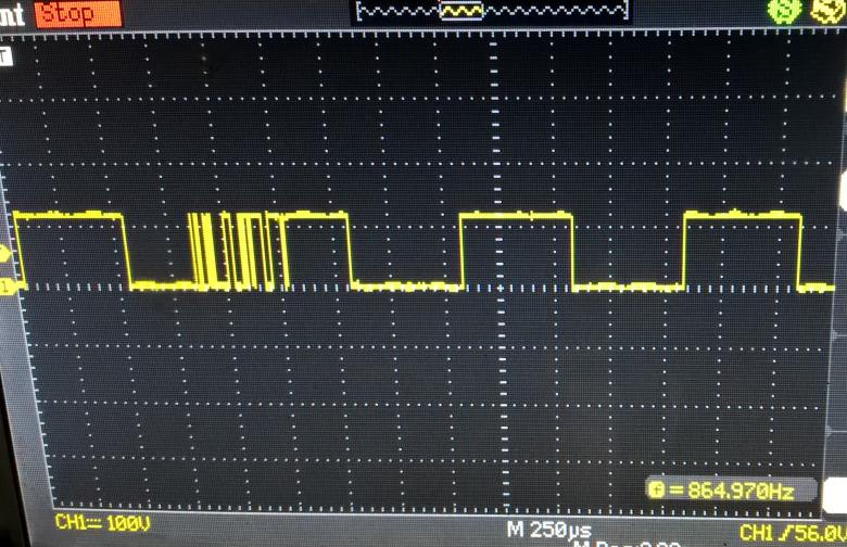

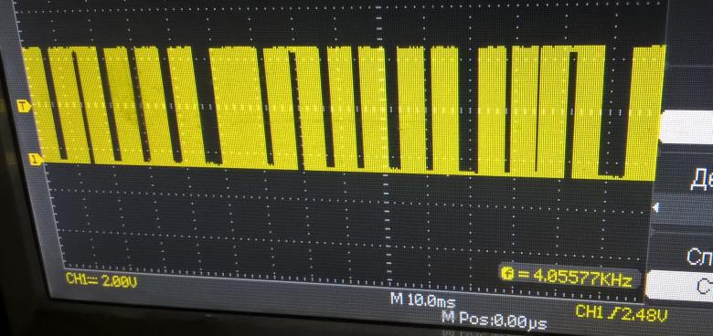

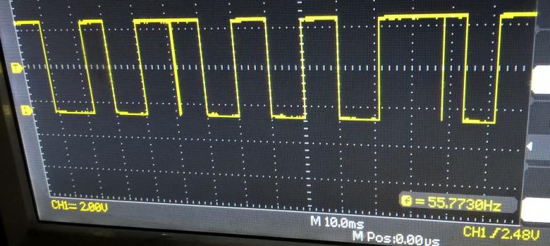

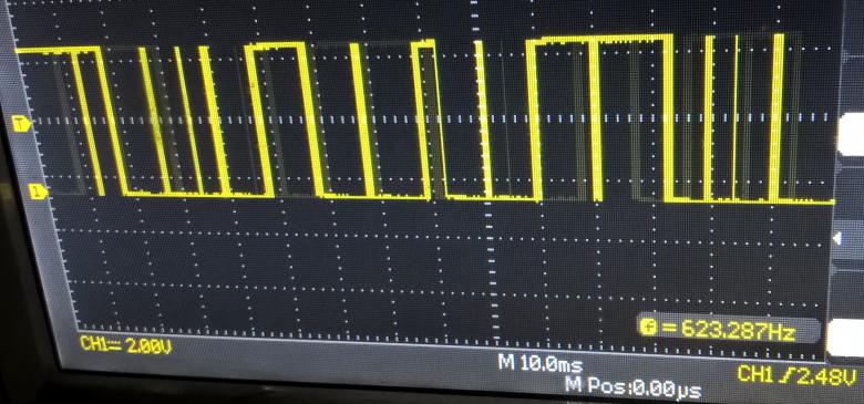

mgax пишет:
Основной вопрос по импульсам, почему такая картина????
вы каждый фронт с энкодера хотите символом в Сериал передавать? - UART - асинхронный протокол, форма сигнала обязана искажаться. на что вы надеетесь?
mgax
Зарегистрирован: 19.02.2020
Так и планировал, за счет чего должна искажаться форма сигнала (асинхронная передача?), символ отправил, символ получил. Как тогда можно сделать с учетом arduino nano и hc-05??? Очень важна беспроводная передача необходимых мне сигналов.
mgax пишет:
Так и планировал, за счет чего должна искажаться форма сигнала, символ отправил, символ получил. Как тогда можно сделать с учетом arduino nano и hc-05???
вы слово "асинхронный" понимаете? - символы отправляются не мгновенно, а когда контроллер найдет время для отправки. Вы , например, послали в Сериал 3 символа с интервалами в 1мс - а они там зависли и отправились все вместе спустя 3 мс
Никакой способ связи, использующий Сериал - не пожходит для этой задачи. Вохьмите самые обыкновенные приемники и передатчики 433 Мгц, сделайте прием по прерыванию - тогда есть надежда получить на приеме фронты, похожие на те, что отправляля. И желательно, чтобы ардуина больше ничего не делала
mgax
 "символы отправляются не мгновенно, а когда контроллер найдет время для отправки. Вы , например, послали в Сериал 3 символа с интервалами в 1мс - а они там зависли и отправились все вместе спустя 3 мс"
Я считал, что если контроллер не чаще, чем раз в 200 мкс будет передавать байт (символ), все получится, тем более, что кроме сканирования порта и отправки байта мк ничем больше не занимается (если из программы убрать строки по АЦП, все тоже самое получается)
mgax пишет:
посмотрите на свои осцилограммы - разве они не подтверждают мои слова? - у вас символы отправляются не равномерно, а пачками.
Кроме того, "раз в 200мкс" явно мало для отслеживания фронтов на 4КГц
