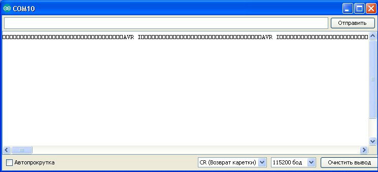

Здравствуйте!
Во время загрузки скетча идиот-электрик без предупреждения рубанул питание. УПСа не было, поэтому компьютер вырубился. После этого не могу загрузить ни одного скетча на ПЛИС (ошибка avrdude: stk500_getsync() attempt 1 of 10: not in sync: resp=0xf0), а в Сериал мусорит вот это:
Как это вылечить, или модуль до мусорки и выбивание из горе-электрика денег?

Жесткий диск накрылся - поменяй и радуйся.
Для начала попробуйте восстановить bootloader через вторую ардуину: https://www.arduino.cc/en/Tutorial/ArduinoISP
AntonM
Зарегистрирован: 22.10.2015
Способ помог, спасибо! Но электрик по шапке получил.

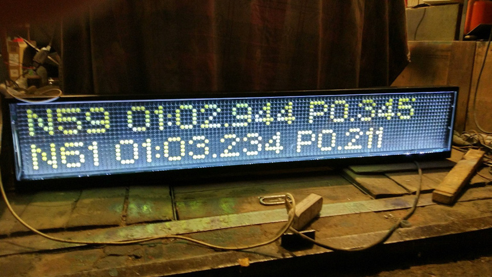

AntonM
Шведское блинкерное табло

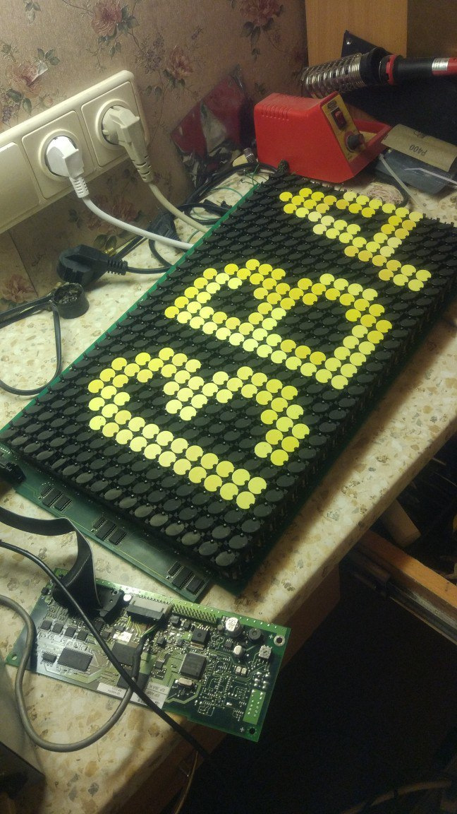

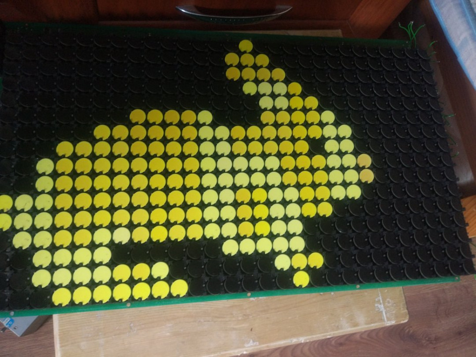

bizzon
Зарегистрирован: 29.03.2016
Не в тему- у меня этих таблов от автобусов несколько штук валяется. Хотел часики на них сделать, но документации на схему управления естественно никакой. Где-то на форуме я выкладывал фотки. Не хотелось бы заново создавать регистры-транзисторы.
Собственно я о чём- опыт общения с ними есть?

AntonM
У меня мобитековские табло остались. Делал для своей системы, отлично работают. Кириллицу можно сделать и самим, т.к. у них есть встроенный графический обработчик.
