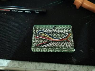

Всем привет народ хотелось .Делаю платку для радиомодуля и ардуинки ,раньше все делал все проводами ,но сейчас есть желание все-таки вытравить плату по нормальному .Собственно  увидел на алишке такую платку
Понравилась она мне ,но ждать её месяц это долго к тому же тут нету радиомодуля ,а все хотелось бы сделать в 1 плате . Вот что получилось у меня (извеняюсь за криворукость заранее )
Теперь собственно сам вопрос хотелось бы  за место проводов все соединения вытравить ,но так как никогда этого не делал прошу вашей помощи .Чем можно  и проще всего сделать такую  плату,  а затем вытравить  новичку.Из имеющихся стоит  Фризинг и Eagle . В первой вроде все компоненты есть кроме клемников их я не нашел ( .С трассировкой тоже что то недопетрил .Ну а вторая вроде как профессиональная там вообще черт ногу сломит.Понимаю что для некоторых  это делается в течении 5 минут ,но видно это не про меня ) .Что посоветуете из программ ?

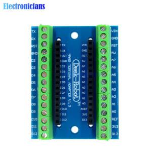

Можно сделать все без вытравливания, если взять правильную макетку. Вот только вчера на амперке обсуждали. Берете макетку типа этой
и делаете так:
По черным линиям ставите гребенки для Наны - у вас сразу получаются готовые выводы от каждой ноги платы. По крайним шинам можно, к примеру, пустить питание.Получается аккуратная плата с минимумом перемычек.
Картинку макетки взял с Али для примера, я немного другими пользуюсь, пошире - чтобы простора для элементов побольше.
вот пример реальной платы
Элементов, конечно, немного, в основном выходы - на тензорную балку(белые), GSM-модем(подсоединены), 4 индикаторных светика(два ряда - желтые плюс, черные земля) и ключ на мосфете(на обороте). Плата полностью "разведена", все соединения уже выполнены. Благодаря готовым дорожкам на макетке - провода не висят. Фото с обратной стороны нет, но поверьте - там ни одной перемычки..

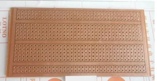

Ссылочку не кинете? А то попробовал поискать, всё макетки с пятачками выдаёт.
OlegK пишет:
b707 пишет:
Та что выше - очень дорогая (больше 100р за шт), я ее взял для примера, за крупное качественное фото :) Я использую чуть другие, они большие и, как ни странно, на ebay значительно дешевле Али:
https://www.ebay.com/itm/DIY-Prototype-Paper-PCB-Universal-Experiment-Matrix-Circuit-Board-8-5x20cm/202095836399?hash=item2f0dd9bcef:g:-N0AAOSwb3lZ8siY

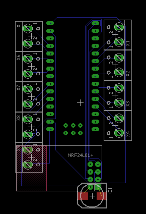

Спасибо всем за ответы . Вчера упорно уселся за Eagle и попытался нарисовать .Вот что получилось .
Собсвенно сама схема :
Платка :
Кондер будет зацеплен воздушкой сразу на радиомодуль .Прочитал что лучще для таких схем лутить сплавом Розе . Но так как не делал  вопрос  чем и как .Дорожки уж сильно мелкие . Чтобы потом отправить на печать лучще во что экспортировать? На данный момент делаю в формат ps открываю в кореле и подредактирую что надо .

Для радиомодуля поставить разъем и подвести 2-3 короткие перемычки не проблема. Но я вас не отговариваю - раз хотите освоить технологию изготовления своих плат - дерзайте. Я вот все не могу себя заставить за это взяться - жаль тратить столько времени на то, что можно сделать быстрее и проще.
Что касается вашей платы -я бы посоветовал избавиться от винтовых клеммников. Они занимают слишком много места и предназаначены для крепления толстых силовых проводов, которые напрямую к выводам ардуины все равно подводить нельзя. Для соединения сигнальных линий используйте пайку, а для разъемных подключений - обычные штыри и гребенки типа PLS. В отличии от клемников, у них стандартный шаг 2,54мм, как у ног ардуины. Если хотите чуть понадежней, возьмите штекера типа этих:

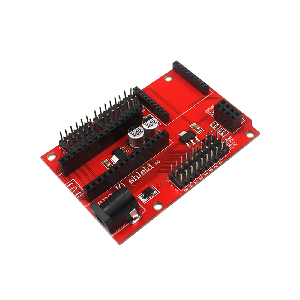

Проще купить........
А тут готовая для NRF
да, неплохо. Особенно вторая автору темы подойдет.
Молодцы китайцы. И недорого. Может возьму парочку...
А вот в верхнем углу две параллельные гребенки - это подо что? под XBEE?
Да.

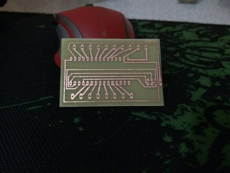

У меня почему-то меньше 0.5 начинает поедать (делаю перекисью и лимонкой ) Менше делать я не рискнул .Хочется нормально сделать ,но понимаю опыта не хватает .Что посоветуете при лужении ? Читал сплавом Розе норм лудится .
Народ как ровно просверлить платку после травления ? Сверлю 0,8 мм сверлом но что-то не получается 1 платку забраковал .Может кто что подскажет подлаживать что над или у кого какие способы чтоб сверло шло ровно ?
Вот что получлось после травления (кондер не стал совать сюда )
Видно где  NRF24L01 плохо перешел рисунок пришлось дорисовывать самому .

Судя по фотографии плохо закрепился тонер. Причины - плохо подготовлена поверхность, некачественный перенос (температура, время, давление), неподходящий тонер. У меня бразер, там тонер вообще гнусный, в итоге отказался от утюга и переношу химическим способом (ацетон+спирт, два толстых бруска, резина и струбцины). По времени дольше, но результат меня устраивает. Травлю перекисью с лимонкой. Здесь на форуме темы были про ЛУТ, поищите, способов как и людей много.
Залуживаю паяльником, желательно сразу после смывки тонера покрыть спирто-канифольным флюсом, медь достаточно быстро окисляется. После залуживания (важно для SMD) прохожу в нужных местах медной оплеткой.
Для перпендикулярности при сверлении вроде делают деревянный П-образный кондуктор и сверлят через него, сам не пробовал.

Судя по фотографии -первый опыт. Нормально. Не бойтесь делать ошибок.Первый блин комом.Через некоторое время  будете улыбаться , глядя на эту плату
bwn пишет:
Хороший совет . И если сразу не получится запаять элементы на плату(сегодня нет времени ) - еще раз пройтись наждачкой и спирто-канифольным флюсом.

Дам пару советов-
При распечатке рисунка платы на бумагу пару раз прогоните листик в холостую просто распечатывая пустую страницу, это прогреет печку и лист бумаги, и сделает рисунок немного контрастнее.
Перед опусканием платы в кислоту ее нужно хорошо смазать сливочным маслом и насухо вытереть салфеткой, масло забивает поры в тонере и защищает дорожки от подтравов…
Сверлить отверстия лучше после лужения дорожек, после лужения дорожку сложнее повредить и так как она толще  легче попасть сверлом точно в отверстие…
