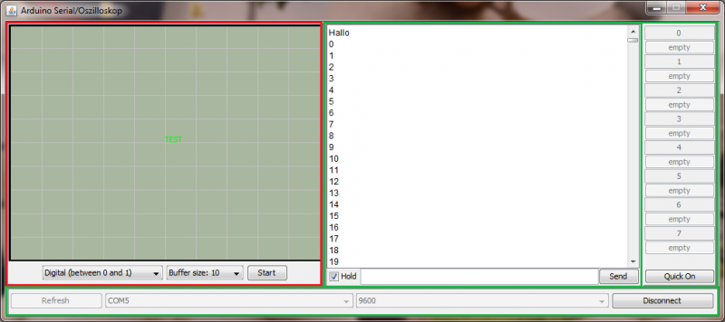

Сталкнувшись с отсутствием осцилогрофа, в домашнем хозяйстве, надумал написать что-нибудь подобное на JAVA. Так как с потоками шибко не работал, наткнуля на нехватку идей.
Вот что имеется на данный момент:
То что обведено зелённой рамкой работает. То что красной пока в тупике, так как не могу придумать алгоритм для оцилографа.
После старта программы нужно нажать на Refresh, чтобы получить список Портов. После этого выбераем порт, скорость и тычим на кнопку Connect. После соединения с портом средняя часть работает так же как Arduioвский монитор. Правая часть "quick kays" для быстрого отправления данных. К каждой из 8ми ячеек можно присвоить конкретную кнопку с клавиатуры и значение которое должно быть отправлен в порт при нажатии на кнопку. Это всё работает.
Хочу запустить осцилограф. А вот как это всё должно работать понятия не имею.
Что я уже надумал по поводу осцилогрофа:
1. Будет 2 модуса. Дигитальный (принимаемые значения 0 и 1) и Аналогавый (принимаемые значения от 0 до 1023).
2. Буфер данных. Указывает сколко последних точек должно быть показано на мониторе. (пока не зню нужно ли вообще).
Проблема у меня с преоброзованием данных из потока в данные для осцилографа. Как определить что число закончилось и пошло новое? Я подумал, буду отправлять данные и разделять их пробелом или NL, т.е. пока разделитель не появился, значит число отравленно не доконца (ждём пока всё число не прейдёт). Полученые значения сохраняю в арэи и храню там последние N значений, которые показываю на мониторе. Но тут есть одно но, как мне в таком случае отслеживать время каждого значения?
Да и вообще я считаю что время самая большая проблемма. Есть какие-нибудь предлажения по этому поводу?

Записывайте оцифровку в буфер на ардуино, потом формируйте пакет из признака начала передачи, метки времени и блока данных в бинарном формате. Потом весь блок посылаете на комп.
Вообще, задача "осциллограф" достаточно нетривиальная. Советую сначала полностью описать алгоритм, разбить на части и реализовывать по частям.
А смотреть, что это Вы там наваяли, самому разбираться в вашем проекте... как то не хочется. Конкретнее нужно, конкретнее...

Пока шипко много и не написано. Так что разбираться то и не счем. Да я и не хочу кого-то нагружать самой писаниной кода. Буду как-нибудь сам. Проблема в подходе к проблеме. Как это всё "начать", и желательно как можно правельней.
Моя первая идея была, просто отправлять значения друг за другом и потом уже на компе их обрабатывать. Идея была сразу же обречена на провал из за измерения времени. Так как на комп данные идут через сериал "с одной скоростью". На эту идею меня наталкнул какойто Arduinoskop из интернэта, каторый у меня так и не заработал. Там якобы достаточно отправить на порт пакет вот в таком виде:
Serial.print(1);
Serial.print(" ");
Serial.print(2);
Serial.print(" ");
Но увы не так то это всё просто. Откуда пограмме знать когда был отправлен какой пакет. По этому эта идея отвалилась.
AlexFisher, благодарю вас за идейку с подготовкой данных на самой Arduino. Теперь я думаю надо как-то так попробывать:
Дапустим я напишу класс для Arduino, каторый будит сабирать данные и по сигналу слать их на комп.
Osziloskop oszi(9600,2); // Инициализируем осцилоскоп. 9600 - скорость на пору, 2 - колличество каналов
int value;
while(какое-нибудь условие){
   // происходит какое-то действие каторое должно быть измеренно, например:
   value = digitalRead(2); // Читаем пин
   oszi.save(1, value); // сохраняем данные в осцилоскоп на ардуине
   // 1-Номер канала
   // value - значение
   // функция "save" внутри автоматически сохраняет время получения значения.
// после того как измерения закончились, шлём всё на комп
oszi.send(); // Тут уже собранные данные поехали на комп.
У меня по поводу этой идеи есть маленький вопрос. Как долго/много сможет сабирать "save(1, value)" данные? Ведь память то у ардуины не бесконечная, даже болше скажу: очень мало. Может установить кокойнибудь флаг, например после 100 сохранений шлём данные автоматически. Но тогда на время отправки данных скетч остоновится. Не думаю что это будит везде пофиг. Где-то на этом форуме натыкался на отправку данных через Serial без остановки скеча. Думаю в этом случае именно туда и надо будет рыть.
Есть шанс на жизнь у такогй идеи?

Я думаю, Вам не следует отправлять сигнал постоянно. Вам следует озаботиться, скажем, синхронизацией. analogRead медленная, поищите на форуме я давал ссылку на инструкцию, как ее ускорить. Нужно оцифровывать в буфер, по окончании (буфера) - передавать. Если же хотите слать "сплошным потоком", то придется обойтись без функции analogRead, нужно делать прерывание по окончании преобразования АЦП, которое будет записывать данные в кольцевой буфер и запускать следующее преобразование, а loop() Вы преспокойненько передаете данные как хотите. При этом оцифровка будет равномерной - можно обойтись одной меткой времени - для начала буфера.
Можно аналогичным образом с помощью убыстренной analogRead оцифровывать сигнал по прерыванию от таймера (ищите библу TimerOne или Timer2) - тогда вообще метки времени будут строгие.
