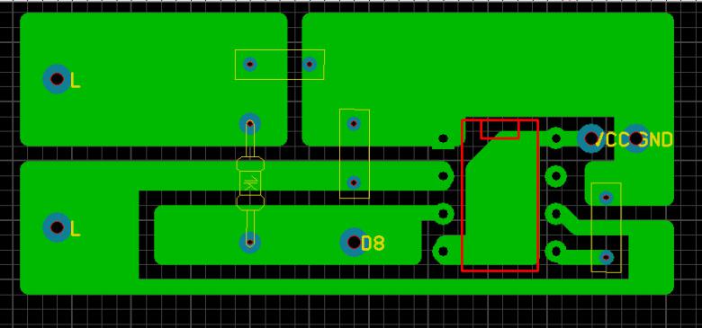

Здравствуйте. Нужна помощь, так как сам уже не знаю что делать..
Пытаюсь повторить проект с этого форума: http://forklg.ru/viewtopic.php?f=98&t=1100&sid=0385f06032473b94511336fd3ea96de6
Первоначально делал все на макетной плате. Все работало отлично, но при малейшем движении все начинало глючить. Решил сделать платку для экспериментов с катушкой и номиналами компонентов. Когда все спаял, то появился глюк. Значение баланса, равномерно и с одинаковой периодичностью уменьшается. Причем стабильно как секундомер..
Плату проверил раз 200.. Код не менял.
Может я просто чего то не замечаю?
Буду благодарен за любую помощь или совет!
Печатная плата (вид сверху):

alexgard пишет:
Нестабильна частота генератора или проблемы с частотомером ?
http://forklg.ru/viewtopic.php?f=98&t=1100&start=15#p4096

alexgard
Зарегистрирован: 07.11.2016
Изначально так и было, но я потом поменял кондесаторы и все работало стабильно. На протяжении 5-10 минут частота вообще не менялась. А глюки начались, когда я все те же компоненты перенес на печатную плату..
Увы, нет возможности проверить сейчас что именно не исправно..

alexgard пишет:
Термостатируйте плату на время, а потом посмотрите какой у нее ТКЕ или ТКИ с такими развесистыми печатными дорожками.
