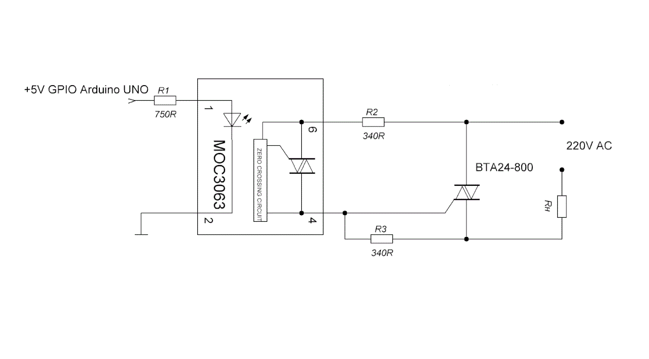

Всем привет. Ищу помощи. Я студент, в программировании почти ничего не знаю, но потихоньку изучаю.
Собственно, в чем нужна помощь. Можно ли как то управлять
инфракрасным теплым полом через симистор и ардуино. Допустим, при температуре воздуха 20 градусов в комнате теплый пол включается на 10-20% своей мощности (типо подогрев). А при температуре 16 градусов включается на всю мощность и греет пока не достигнет оптимальной температуры 19 градусов. Заранее благодарю за любую помощь!!!

Начни с построения схемы силовой части.

Криво картинку вставил. Дарю схему силовой части на симисторе. Это аналог твердотельного реле SSR25. Можно непосредственно к ардуине подключать. Схема, с гальванической развязкой от сети и контролем точки перехода питающей фазы через ноль. Включаться симистор будет во время нуля фазы, что снизит электромагнитный шум ключа.
