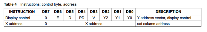

адреса i2c 7 бит 0111100 и 0111101
для управления вам нужна 9 и 10 страница
общий вид посылки
комманда формируется так
тут задается режим работы дисплея, адрес строки Y
по X отправляется число о 0 до 100, что соотвествует нужному столбцу. незнаю не вчитывался будет ли здесь перенос на следующую строку если строка заполнилась. думаю да

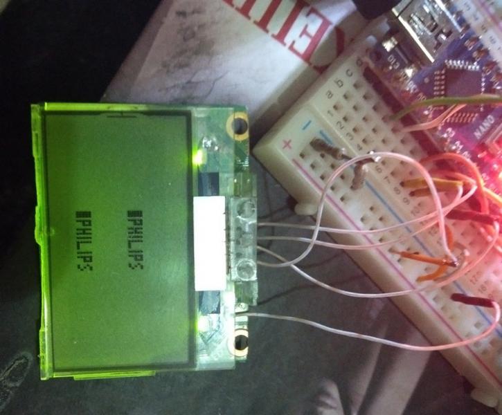

Добрался и я к этому дисплею. Разобрал A1018, привлекло что используется всего 2 пина ардуины, нормально работает от 3 и 5 вольт.
LCD дисплей монохромный 101x40px и драйвер совместим с PCF8558
Подключение к ардуино нано и про мини: A4 - Data, A5 - SCL, +5V - pin1 и pin2, GND - pin4
Data и Sclk обязательно к А4 и А5, их использует библиотека Wire.h
Просканировал шину I2C кодом:

Дисплей ответил что висит на адресе 0x38.

Код рабочий, но выводит дублированную строку, то есть как бы при разрешении 101х40 имеем 4 строки, при выводе в первую строку она дублируется в третьей. У рифера http://rifer.narod.ru/i2cldc.html разрешение 101х33 почему то.

По даташиту http://rifer.narod.ru/i2c/PCF8558.pdf 5 строк высотой 8 бит и порядок битов в control byte другой !!!

Все правильно, мой контроллер откликается сканеру на шину I2C по адресу #define addr 0x38 поэтому и порядок битов другой. Но в даташите на PCF8558 на 9-й странице первый абзац говорит что в дисплее по идее два контроллера, либо один но ведущий себя как два - в зависимости от бита SA0 в контролбайте.
Ведь в телефоне этот же дисплей дает 40х101 адресацию а не 2 штуки 20х101 с дублированием

Насколько я понял - можно использовать два контроллера на одной шине и сделать дисплей двойного размера 40х202 или 80х101.
И ещё - Wire.write((line<< 5)+B00010001) Вы путаете + и OR !
Плюс по Вашей картинке normal mode это YYY01001, а не YYY10001 как выходит у вас в коде !
Попробуйте так - Wire.write((line<< 5)|B00001001) и вот так - Wire.write((line<< 5)|B00000001)

Komandir пишет:
Попробовал. Оба варианта с ИЛИ ничего не выводят на дисплей
Этот код взят отсюда: https://forum.arduino.cc/index.php?topic=375764.0
И там в самом низу страницы кто-то вытащил дисплей из Т28 подключил и выложил код. Он тоже не работает
SieOK
Зарегистрирован: 29.03.2018
Победил.
Рабочий код:
#include "Wire.h"
	//  I2C: 0x70h 0x71h   		3C 3D			A1018 T20 T28 T29		Lcd chip: based on PCF8558
	// 	I2c: 0x78h (only write mode)			T10 T18					Lcd chip: OM 4086U/2/2
	//	I2C: 0x72 0x74 0x70 (3 chip version)	T68		101x80 RGB		Lcd chip: HD66760 (device address 0x72 )/ UC1682
#define LCD_ADR            0x38         // мой А1018 отзывается

Из приятного - достаточно большой для вывода информации при тестировании устройств, занимает всего 2 пина контроллера (A4-Data, A5-SCK), контроллер работает с уровнями сигналов и питания хоть 3 хоть 5V, проверено.
Недостатки - требует замены светодиодов подсветки (родные стоят 4 штуки светло-зеленого цвета, смотрится плохо, лучше поменять на белый свет от разбитого дисплея), происходит передергивание изображения при полной очистке дисплея (лучше переписать скетч и переписывать только изменяющиеся фрагменты вывода)
Ну и самый неприятный момент - требует подачи более 5V для регулировки контрастности (5-6.4V). Фото сделано при напряжении 5.25V (бралось прямо с контакта питания mini-USB Arduino-Nano  до диода шоттки)
Думаю ветку можно закрывать
