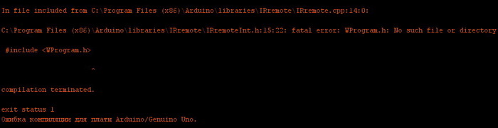

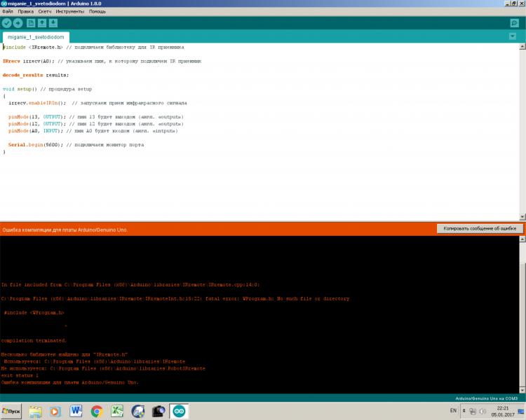

Как начинающий, установил драйвер Arduino uno. Задача сейчас сделать тахометр на ИК датчике и светодиоде. Вначале программа работала, но после стала выдавать такую ошибку при компеляции файла. Фото ошибки сейчас прикреплю.
Расскажите человеку, что тут не так? ошибку разжуйте плиз !. Сейчас задача собрать тахометр.

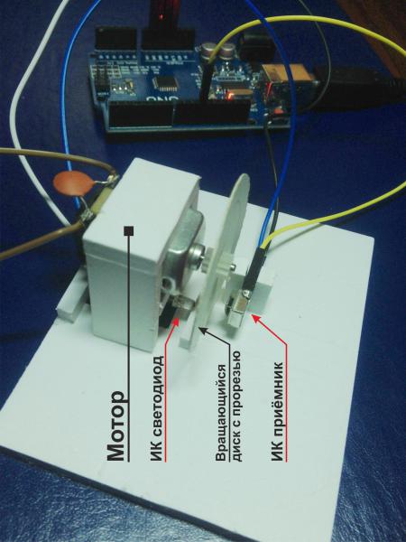

Вот сейчас сама механика тахометра выглядит так

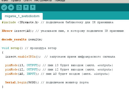

Так как качество не очень, догружаю кусками, чтобы был виден код и сама ошибка.
Код

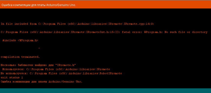

Теперь сама ошибка при компеляции: ниже
Материться на Robot IRremote, но его вроде в коде не подключаем. И ещё что то ... но тут начальная стадия обучения моего, поэтому жду от вас терпения и помощи ) а то форум тут читал, многие прям такие умные, что и глупости спрашивать не знаешь как ) так что ребята не выё-а помогите ! Очень хочу разобраться !

удали папку RobotIRremote из *\libraries\

Теперь вот такая ошибка после удаления RobotIRremote

Есть задача - измерить обороты двигателя.
Как решения - использовать датчик ИК ( приёмник ) и ИК ( передатчик )
На основе данных - о количестве прерываний в 1 секунду соответственно делаем выводы о оборотах двигателя, т.к. за 1 оборот происходит однократное прерывание.
В чём вопрос вашего вопроса я не понял. Про гвозди и прочее.... Тут пофилосовствовать я тоже могу. Задаче немного не в этом. Задача на основе двух датчиков собрать тахометр с простым рабочим кодом. Вся сложность в том, что программа работала и компелировалась ( пусть даже код не совсем для тахометра, а для пульта ) когда был собран сам образец тахометра ( механика ) код перестал работать, даже тот что был, стал выдавать ошибку.
ну, да - скачай последнюю версию библиотеки.
#if defined(ARDUINO) && ARDUINO >= 100
#include <Arduino.h>
#else
#include <WProgram.h>
#endif
если юзаешь гавно мамонта, будь готов к проблемам.

Ок, тогда вопрос, на что ругается компилятор ? никто не ответил до сих пор.
Причем там есть фото ошибки.
Касаемо самого способа реализации данного тахометра, уже смотрели, есть такой способ, если вы мне хотите помочь и знаете что он работает, то дайте ссылку, а так писать ради писанины...
