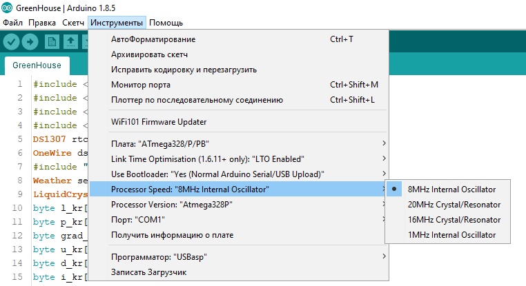

Вцелях экономии и миниатюризации решил модули заменять на чипы AT328P. Для этого установил на Arduino IDE поддержку AVR:  https://raw.githubusercontent.com/sleemanj/optiboot/master/dists/package...
После настройки в меню "Инструменты" появились поддерживаемые микросхемы и скорость процессора:
8MHz Internal Oscillator
20MHz Crystal/Resonator
16MHz Crystal/Resonator
1MHz Internal Oscillator
Проверяю скорость - от 1 МГц(4-й вариант) всё соответствует, а от 8 МГц всё работает раз в 10 медленней, а от 16-ти - ещё раза в 2 медленнее.
Прошиваю всё через USBASP, на скриншоте было бы всё видно, но вставить его не получается. Но вообще это всё странно, получается что ссылка с гитхаба кривая?

эти настройки не меняют скорость контроллера, а только компилируют код под соответствующую частоту. Если у вас при настройке 1 МГц код исполняется нормально - значит у вас МК работает на частоте  1 МГц. Потом вы компилируете код для 8 МГц - а заливаете то в контроллер, который по-прежнему работает под 1 МГц - не удивительно, что код "работает раз в 10 медленней" чем должен - на самом деле не в 10, а в 8 раз. Ну а при выборе в меню 16 МГц - "ещё раза в 2 медленнее" :)
Чтобы поменять частоту тактирования МК, его нужно перешить с правильными фьюзами.

потому, что правильные фьюзы устанавливаются при заливке бутлоадера
Из Ардуино ИДЕ можно и фьюзы перешить в соответствии с этими настройками - только вы же этого не делали, верно? - а просто выбора пункта из меню недостаточно.
Я сознательно не пишу, как перешить фьюзы, чтобы вы не дернулись сразу это делать. Дело в том, что если вы перешьете камень, работающий под 1 МГц - на 16 МГц и не добавите в схему внешний кварц - вы больше ничего с МК сделать уже не сможете и опять начнутся жалобы в конфе. что "ничего не работает". Работа с фьюзами - довольно опасная вещь, сначала изучите тему.

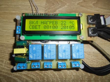

Не делал потому что хотел точно выяснить, обязательно ли делать лишнюю процедуру - запись загрузчика, или фьюзы и так должны прошиться.
А камень испортить - не сильно пугает. Для того и перешел на чипы, чтобы ущерб минимизировать, всё устройство то - с кулачок:
По avrdude то фьюзы прошиваются без проблем:

Я сначала прошил плату на 1МГц, затем изменил бит CKDIV8 на 1 (см. выше) - на дисплее всё замелькало. Затем вновь прошил плату на 8 МГ-цах - всё стало чётко, временные интервалы стали правильными.
Т.о. я сделал работу МК от 8 МГц, но это не очень удобно и может не нужно ради одного только бита CKDIV8. Вроде его можно просто в самом скетче прописывать.
