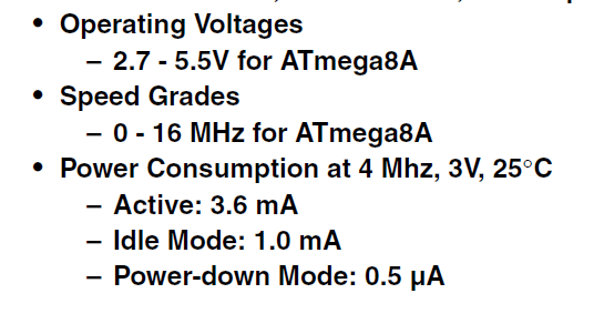

вот выдержка из дш, при частоте 4 мГц и 3.0 в питания в спящем режиме жрет 0.5 мКа
ну это конечно не с индексом P, но пойдет
Yarik.Yar
Зарегистрирован: 07.09.2014
Это на 4 МГц, с 8МГц будет больше - аж 1мка.

axill пишет:
Проблема здесь в том, что нижняя граница рабочего напряжения у atmega8 аж 4.5в
поведение МК непредсказуемо
есть atmega8l или atmega8a, у них минимум 2.7в, хотя и это при питании от 2032 много
примеров успешной работы от 2032  nrf024 полно, но с atmega328p, у нее минимум 1.8в
ну и , естественно, вы пропускаете мимо ушей мнения, людей опытных, если оно вам не подходит)
4,5в карл, не 3в.
