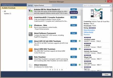

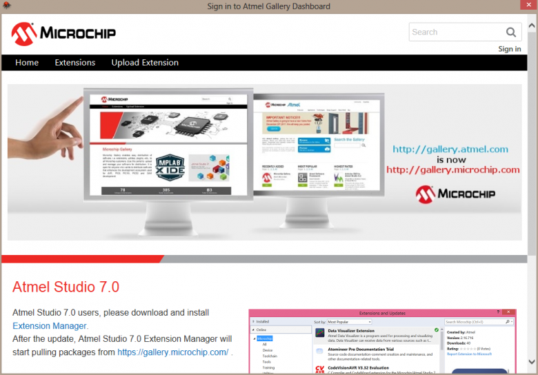

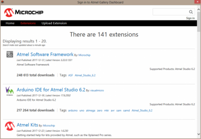

Заходим в менеджер.
Видим такое. Там кликаем "Extensions" (вверху).

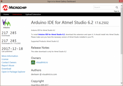

кликаем по Arduino IDE for AS 6.2 -
там клацаем по ссылке "Download"
Всё. Ставим, настраиваем.

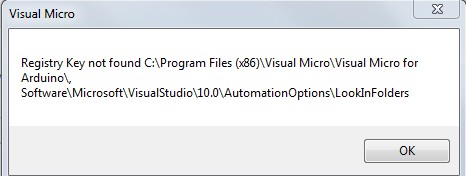

Да, разобрался((( спасибо. Но еще сложность на рис:
И я вижу что сайт VM обновился по сравнению с роликами Ютуба, но Вы же в этом посте 2018 года даете ссылки... Т.е. производитель тогда не сделал же VM только платным?
Что то с несоместимостью релизов, имхо. У меня 6.2.1548 и другого в архиве Микрочипа и нет. А VM просит вроде 6.2.17.6.2502

Пара вопросов еще.... Сама Ардуино ИДЕ должна быть на компе? Ее релиз важен? У вас какой? И не помните - вы регистрировались на МикроЧипе как юзер? М.б. надо просто где-то подписать лицен.соглашение просто...

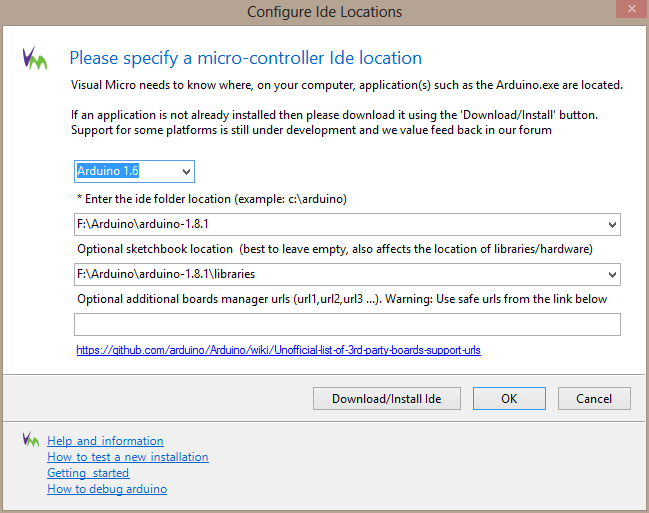

Обязательно. И её нужно "прописать" в конфигураторе VM -
У меня сейчас, как видно на скрине 1.8.1. До этого  была прописана 1.6.9
Arduino IDE я никогда не устанавливал, всегда использую portable версии, что позволяет иметь их разных версий и сравнивать-использовать.

Спасибо. Ваш файлик весит 880 кБ, и ошибки типа "нет ключа" не выдает. Тот, который на сайте весит 5 мБ и выдает ошибку при инталляции. Увы, оба не помогают.... В Tools AVR 6.2 закладка Visual Micro не появляется... соответственно нет ни конфигуратора VM, ни проекта Arduino.
Сам админ VM тут сетует на ошибки 6.2 при таком расширении,   http://www.visualmicro.com/forums/YaBB.pl?num=1444381928
Я уже склоняюсь к 7 - там VM лучше вроде ставится, но она сама не ставится... И опыт форумчан же говорит, что все работает и на 6.2?
Но в VS 2017 VM засветился))) Но не думаю, что удобно ардунить там.. Нет, надо тут еще потанцевать)))

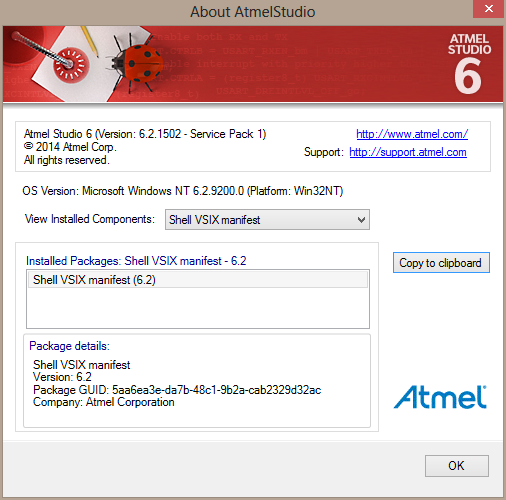

Да, я читал посты выше. Мне непонятно еще вот что: пишут, что для 6.2 ( в отличии от 7) VM ставится как отдельное приложение ( и действительно я его вижу в списке установ.программ), а не как расширение в 7. Поэтому, дескать, он может "не прописаться в реестре", что я и наблюдаю. Перезагрузка ОС, и самой AVR не помогает. С другой стороны, софту иногда надо указать, где что ставится (пример - библы в ардуино). Я не вижу кнопку/меню типа "путь к расширениям" в Tools или явно бы как-то подсунул dll в AS6. Даже  кнопки"обновить" и того нет в тулса. Странно...
Олег, напишите плз точную версию вашей 6.2.
OlegK
OlegK аватар
Зарегистрирован: 26.11.2014
dim3740 пишет:
Оно, кстати, на рутрекере есть.
