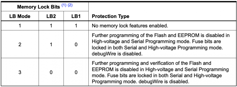

Подскажите пожалуйста возможно ли запретить считывание прошивки но при этом оставить возможность записи eeprom через spi?
nik182
Зарегистрирован: 04.05.2015
Эти вещи не связанные.
iopq
Зарегистрирован: 05.07.2016
странно. у меня что то не получалось. сейчас еще по экспериментирую
iopq
видимо все таки связано. не дает с локом записать епром. да и в даташите так же сказано -
nik182
Ну значит зависят. Давно это было. Я как то привык, что что локируют от чтения. А тут от программирования.

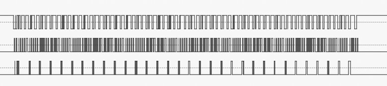

так что-то я походу натупил. если я прошиваю тини13 в программаторе minipro через панельку это SPI интерфейс? логическим анализатором смотрю что то не очень на него похоже -
iopq
как бы все же записать епром?
iopq
решил писать по 1-wire
