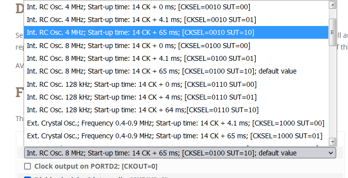

Для начала нужно подать внешний генератор. И иметь программатор, который умеет работать на низких частотах.

есть программатор такой да и внешний генератор подкидывал, все 5 штук убитые... у 2 такая ошибка --
avrdude: Setting SCK period to 1 usec
avrdude: AVR device initialized and ready to accept instructions
Reading | ################################################## | 100% 0.00s
avrdude: Device signature = 0x000102
avrdude: Expected signature for ATtiny2313a is 1E 91 0A
         Double check chip, or use -F to override this check.
у 3 вот такая ошибка --
avrdude: initialization failed, rc=-1
         Double check connections and try again, or use -F to override
         this check.

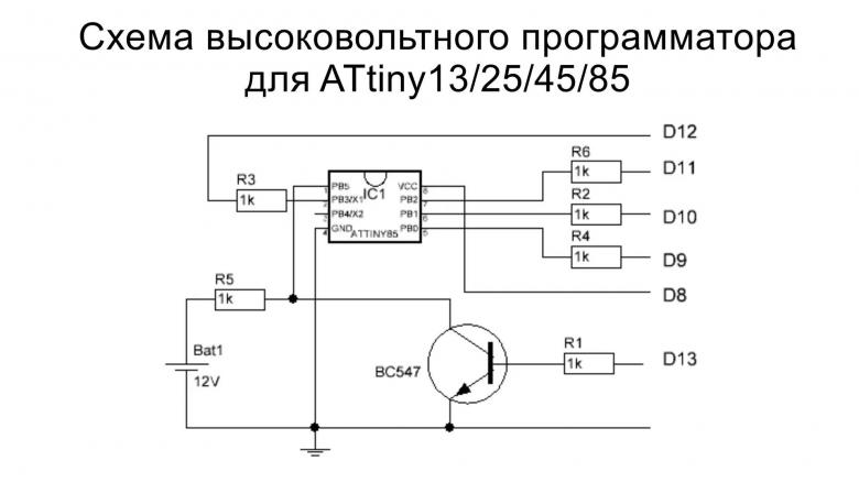

высоковольтный программатор, может кому понадобится

Komandir
Komandir аватар
Зарегистрирован: 18.08.2018
И что из дефолта в нужный режим не прошиваются опять ?
bbv
Зарегистрирован: 11.02.2020
Komandir пишет:
нет, ошибки, что указал уже после дефолтового сброса, хотя я видел что сбросились фьюзы по умолчанию..

Речь вроде о 2313, а тут... Или подходит? Уверены что сбросил в дефолт?
bbv
уверен, видел в результатах, что фьюзы поменялись на дефолтные, аттини2313а отличается в схеме землей она на 10 ноге , остальные пины также подключены..распиновку гляньте 13 и 2313...отличие 10 нога вместо 4 - земля в данной схеме
