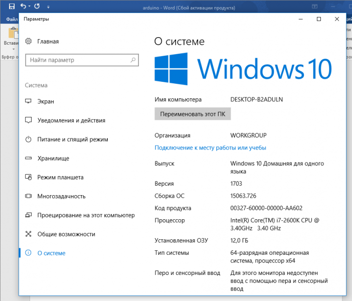

Операционная система Windows 10 x64

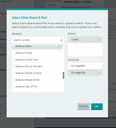

Скачал и установил Arduino web editor (а позже и Arduino IDE для windows и Linux).

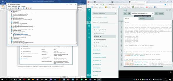

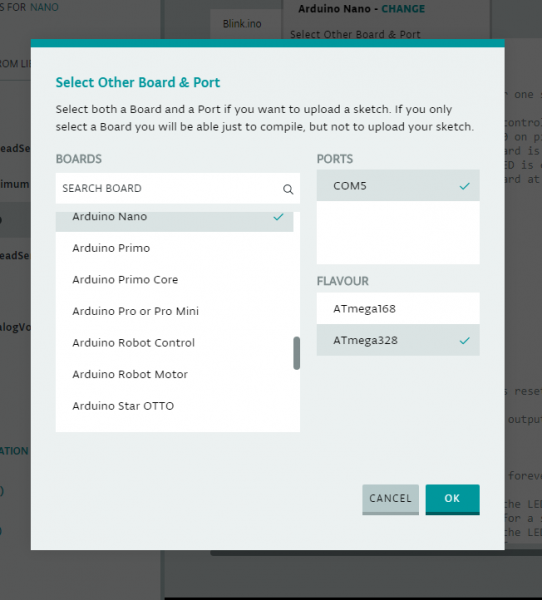

Подключил arduino через usb к компьютеру. В диспетчере устройств отобразился как «USB-SERIAL CH340(COM5)». В редакторе кода выбрал Arduino Nano -> COM5 -> ATmega328.
Выбрал скетч «Blink». Нажал «загрузить».

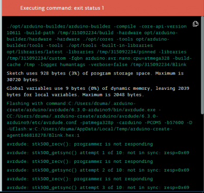

Получил ошибку.

Попробуйте когда появится надпись "uploading" коротко нажать ресет.
Включите расширенные сообщения при загрузке.
Как возможный вариант - у вас optiboot загрузчик.
И вообще я бы перешил его на всякий случай.
