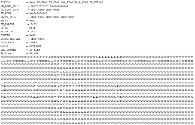

Решил взглянуть по глубже. Заказал RF24L01 (дабы как то попадал на информацию что их сопряжение возможно.)
Воспользовался статейкой: http://forum.amperka.ru/threads/nrf24l01-%D0%BF%D0%BE%D0%B1%D0%B5%D0%B6%D0%B4%D0%B0%D0%B5%D0%BC-%D0%BC%D0%BE%D0%B4%D1%83%D0%BB%D1%8C.3205/
Ну и как бы при сканировании эфира, я понял что я чего то не понял....

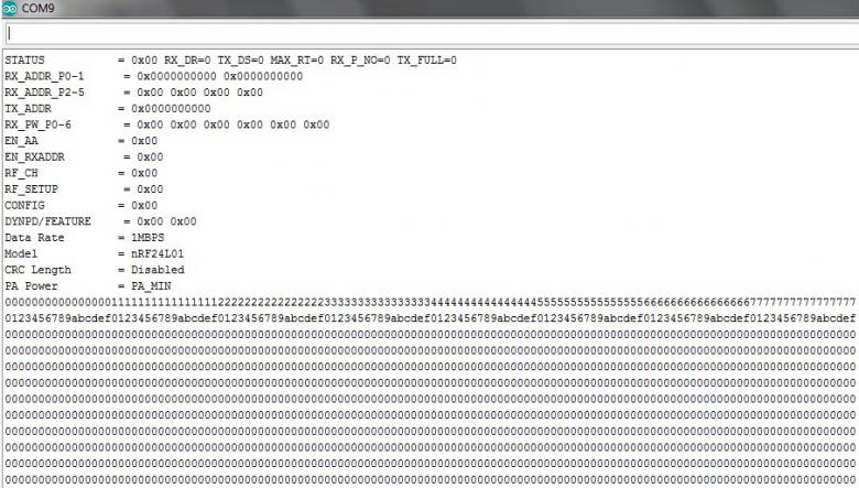

Самое странное что модуль не отреагировал на :
radio.setDataRate(RF24_250KBPS);
radio.setPALevel(RF24_PA_MAX);
Вот такая вещь....

Идём дальше. С модулем разобрались, (видимо разболталась макетка), видим помехи по каналам при нажатии MODE(поиск сопряжения (4канала возможно) и близком физическом расположении).
Будем подбирать...
