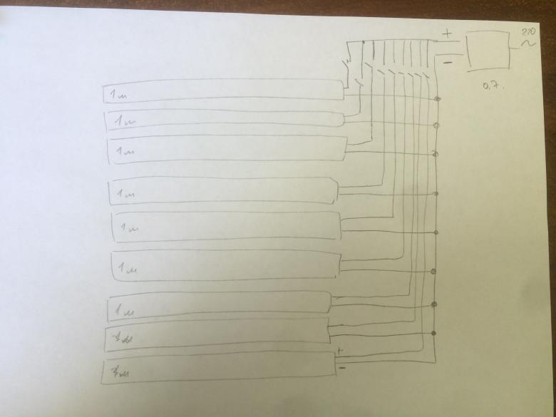

Есть такая задача.
9 отрезов светодиодной ленты на одной стенке должны загораться при нажатии(удержании кнопки) и тухнуть если кнопка отжата
Каждой кнопке соответствует свой отрезок ленты.
Можно ли это реализовать? и как лучше это сделать?
Всем заранее спасибо. Или если можно подскажите альтернативный вариант рещения этой задачи.

Ну а как сделать пульт беспроводной ?
Эта схема которая сейчас есть

vvedik
Зарегистрирован: 18.07.2015
Спасибо за вашу помощь. Но к сожалению этот вариант не подходит. Извиняюсь за не подробное описание
всего 9 полосок светодиодной ленты по 30см.
9 кнопок на пульте управления, каждая кнопка соответствует своему отрезку
Например: нажимаю первую кнопку - загорается первый отрезок, отпускаю 1 кнопку 1 отрезок тухнет.
и так все кнопки должны работать всего их 9
В примере с этим пультом при нажатии участок ленты будет гореть и после того как кнопку отпустят. поэтому этот вариант не подойдет. Все равно спасибо Вам за помощь!

std
Зарегистрирован: 05.01.2012
vvedik, 1.5k русской валюты и всё будет. std принимает Qiwi или ЯД.
Ваши детали (исхожу из того что лента белая/одноцветная):
1. БП 12B 5A - ¥18..40
2. TIP122 - ¥7.72 за 10 штук
3. резисторов 1k с десяток или мб чуть больше
4. кнопки
5. Если надо плавно зажигать/тушить, то два регистра 74HC595, цена здесь около 30 руб, там около 40 фэней (0.4 юаня)
6. Arduino 2 штуки. Как вариант, Atmega328 + два конденсатора 22 пФ + кварц, цена одной такой сборки около 130-200 руб (грубо). В этом случае - отдельная Arduino UNO, из которой сделаем программатор.
7. nRF24L01+ два штуки. В зависимости от дальности без антенны (до 40 метров) или с антенной (до 400 м).
8. Для питания передаторов - AMS1117-3.3 (на мощный) или стабилитрон 3.3 В+резистор 20 Ом (на немощный). Плюс кое-какие мелкие конденсаторы. Цена ~150 руб за всё.
Игого 1200-1800 руб учитывая текущий курс.
почта hcorwin собака яндекс.
Да, если пульт переносной/карманный, то ещё аккумулятор от сотового. Заряжать его можно жабой, или там же на тмалл/таобао есть специальная платка. Разъёмы-болтики пока не считаем.
