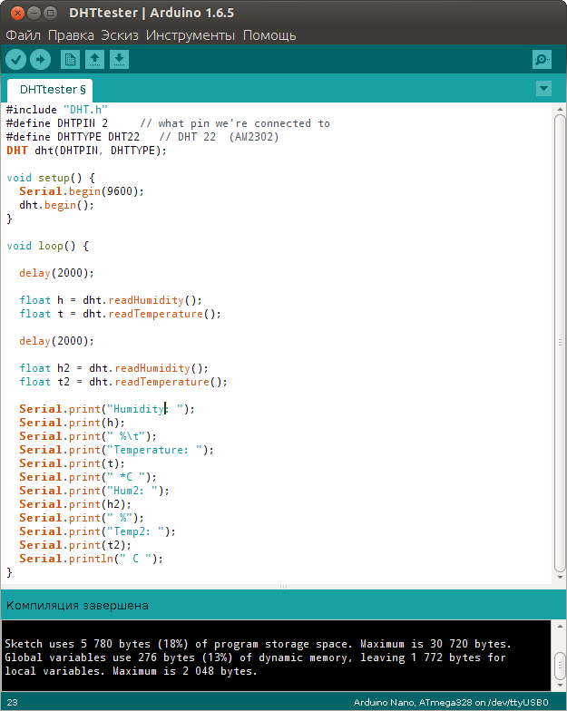

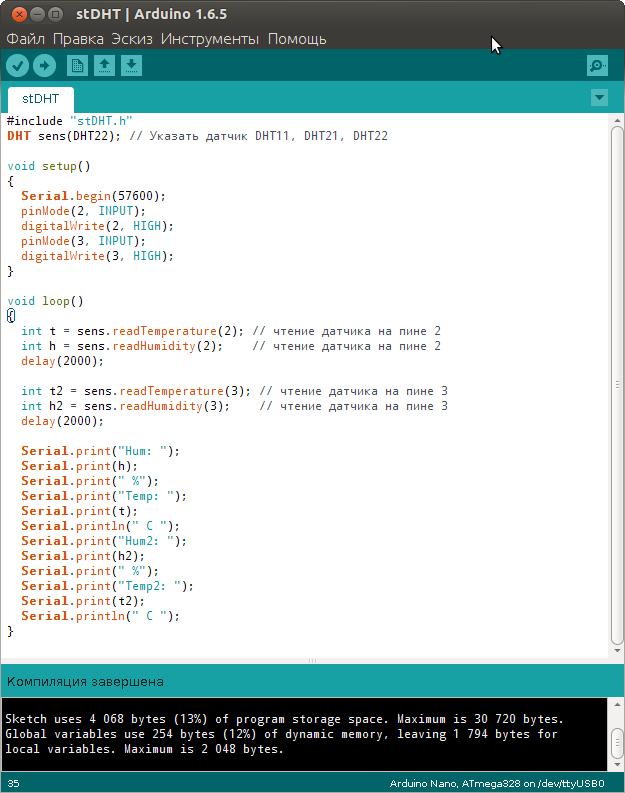

stdima
stdima аватар
Зарегистрирован: 11.03.2015
До:
После:
jeka_tm
jeka_tm аватар
Зарегистрирован: 19.05.2013
int и float для температуры. почему?
stdima
stdima аватар
int.
Размер глобальных переменных почти не изменился.
В своей либе я убрал float.
