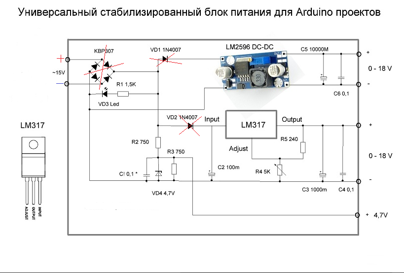

Всем привет, хочу сделать блок вот такой блок питания - http://i.mcgl.ru/y3BTlBqBQZ только от постоянного тока. Как я понимаю из схемы можно убрать только диодный мост KBP307 и диоды 1N4007 вот так - http://i.mcgl.ru/cabXzLizp3 или, что то еще лишнее?

Жуть какая, непонятно зачем сделано 2 регулятора один на LM2596 второй на LN317 ? делали из того что было?
Я обычно беру блоки питания у  китайцев под конкретные проекты, можно и самому делать на основе TOPSwitch но выйдет дороже.
А для разработки приобретите лабораторный блок питания, не пожалеете.

Жуть какая. На выходе lm2596 верячить 10 000мкф, когда по даташиту максимум 820мкф
есть такая болезнь в мире ардуино как плодить свои и копировать чужие ошибки)
Alcapone вы лучше расскажите какая цель. Тогда можно что то адекватно подсказать.
