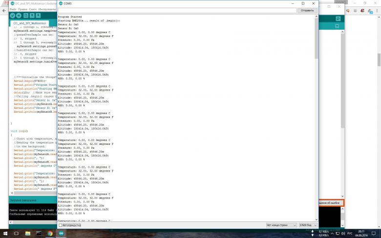

Проблема такова. подключаю даттчик bme280 к UNO. сканером I2C(программа) вижу идентификатор 0х76. однако в мониторе порта выводится мусор. датчик без преобразователей уровней, однако от сюдаhttp://ucheba33.ru/?p=435#comment-2019  взял схему. так вот через диоды даже сканер не может определить устройство. подскажите, не мучать и ждать преобразователь или можно чтото поправить
Там, вроде, одосторонний преобразователь. Попробуйте сделать двусторонний. Вот здесь подробно описано как.
gulin176
Зарегистрирован: 03.09.2016
дело оказалось в том что не соответствовали скорости. выставил одинаковую скорость и данные пошли. НО они какие то фиктивные. как видно они не меняются. пробовал подключать и по I2C и по SPI одинаково. можно ли что подсказать
