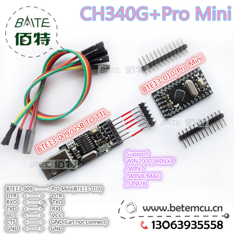

Купил BTE13-009. Поставил драйвер. Девайс определился как USB-COM. Почитал в инете, пишут - USB-UART.
  найти описание применения не смог. Подскажите пожалуйста, как его использовать как COM и UART? И вообще как его прилепить к Ардуино или использовать как программатор? Дело в том, что выходы промаркированы не как в COM.

http://tim4dev.com/2016/09/kak-proshit-arduino-pro-mini/
Ну и сериал им спокойно читается микросхема ch340 такая же как в китайских дуинах
Вот здесь показано и как цеплять и что можно делать, а что нельзя.
Можно нескромный вопрос? Зачем покупать вещь которую не знаешь как и для чего использовать?

Какой драйвер? Желательно брать оригинальный с сайта производителя - http://www.wch.cn/download/CH341SER_ZIP.html
gleco1 пишет:
Это USB-UART мост (он же преобразователь или конвертер), который в компьютере создаёт виртуальный COM-порт.
gleco1 пишет:
На стороне компьютера будет виртуальный COM-порт, на другой стороне этого адаптера будет UART. Для чего нужен UART, это уже отдельный вопрос. Например для того, чтобы загружать скетчи в Arduino Pro Mini, у которой нет своего USB-разъема.
gleco1 пишет:
Это НЕ программатор. Всё там нормально с маркировкой, прилепить ТАК.

Ну, а если лепить не к ардуино,а, например, к ATMega8 и заливать не скетч а HEX?

Без разницы. С помощью этого USB-UART преобразователя можно загружать только в те микроконтроллеры, в которых уже прошит загрузчик (bootloader). Новые микроконтроллеры Вы ним прошивать НЕ СМОЖЕТЕ.

Хорошо, понятно. Тогда получается, что для загрузки бутлодера нужно использовать чистый программатор типа USBasp? Т.е. применение USB-UART лишено смысла?
Да. Либо другую ардуину со скетчем эмулятора программатора (Arduino ISP), есть в стандартном наборе примеров Arduino IDE. А можно бутлоадером вообще не пользоваться, а прошивать сразу скетчи (опция "Загрузить с помощью программатора").
gleco1 пишет:
Смотря для чего применять. Например на плате Arduino Pro Mini нет своей микросхемы USB-UART преобразователя, но уже прошит бутлоадер. Поэтому этого переходника достаточно, чтобы загружать туда скетчи. Также, без этого переходника Вы не сможете из Arduino Pro Mini выводить информацию в Serial Monitor. А ещё USB-UART преобразователь используется не только для ардуины, а также для многих устройств, у которых есть интерфейс UART.
