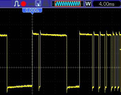

Посмотрю дома на скопе что там датчик выдает если на него несколькими пультами светить.

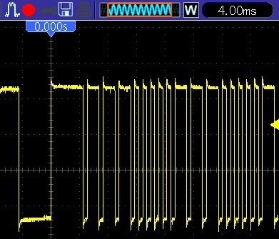

Посмотрел осциллографом что дает на выходе ИК приемник если светить на него 2мя или даже 3-мя пультами. Перепробовал все пульты, что есть дома - 9 штук. Никакого особенного криминала не заметил, да иногда проскакивают импульсы порядка 100uS. Но этого явно недостаточно чтобы поломать систему. В основном картина типа такой.
Один пульт -
2 пульта
Ну вот это и есть проблема. Одиночный конечно не поломает, если проскакивают иногда, а иногда идут пачками, я ж писал
"И вот если чужой пульт засветит, да еще и при неудачных стечениях обстоятельств (уровень излучения, засветка, помехи и т.д.) то на выходе своего приемника получите частые смены уровней что даст загрузку прерываниями"
Вот когда пачка, таких как Вы поймали одиночный, приходит - тогда и имеем.
