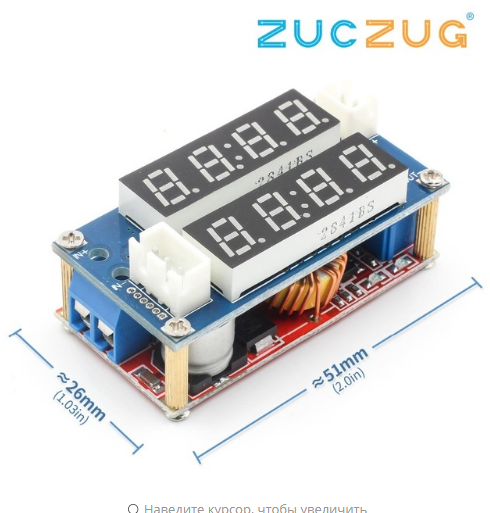

Пришёл мне вот такой блок:
На холостом ходу (бнз потребителя) кажет 0,04 Ампера. Можно откалибровать?
Для чего 3 и 2 пиновые разъемы сверху?
