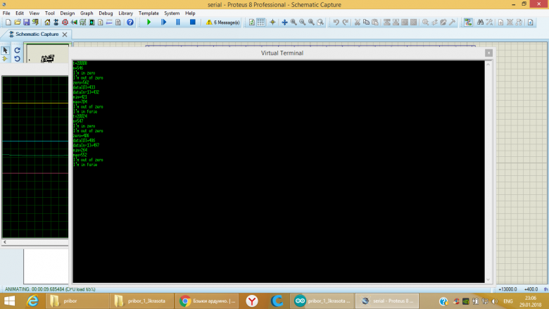

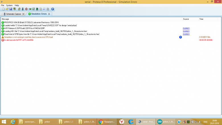

Все работает нормально. Если переношу кусок кода в функцию и вызываю ее в loop, симуляция крашется. Вот так.
  dataFill();
  findZero();
  dataIn();
  findAnB(hc);
  dataOut();
 Все переменные из этого куска кода объявлены в самом начале, с видимостью проблем нет, к тому же эти же переменные используются во всех остальных функциях. Что это вообще может быть? Я уже несколько часов пытаюсь понять.
Крашится симуляция в методе findAnB(hc), который использует переменую zero и  обычно работает отлично. Прикол в том, что если поместить этот кусок кода в эту функцию, симуляция все равно крашится. Объясняется все тем, что кусок кода проклят, и может быть помещен только в великую функцию loop(). Вот только в проклятья я не верю. Помогите пожалуйста, люди добрые. I'm done...

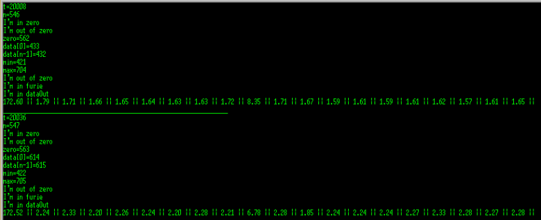

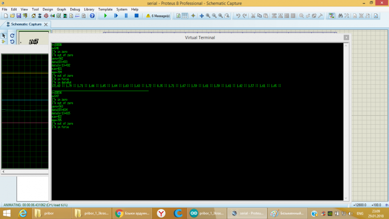

ilyash550
Зарегистрирован: 26.06.2017
Второй тип выкидонов. Симуляция не крашится, но после захода в фунцкию поиска коэфициентов Фурье ардуинка как будто резетиться.
закоментил //findZero(), заскоментил кусок кода к loop обратно и все как часы.
ilyash550
с n все нормально.
Penni
Penni аватар
Зарегистрирован: 18.01.2015
Т.е. Вас не смущает что в 88 строке (может и еще где-то)  цикл от 1 до 20, но при этом массив всего 20 элементов, т.е. от 0 до 19...
Такие вот "Бзыки и закидоны" у ардуино
ilyash550
Я затупил, a[0] - нулевой коэффициент считается по другому и чтобы использовать тот же массив я решил считать все остальные коэффициенты и записывать их начиная с 1, а к 20му просто прибавить 1. Ахахахахах, ну я и идиот). Как оно работало то раньше? я не понимаю. Спасибо тебе добры человек! Проклятие с кода снято, а тебе хвала и почет. Прошу прощения у ардуины за клевету, щас попробую переименовать тему.
