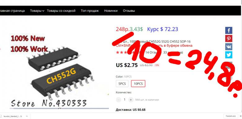

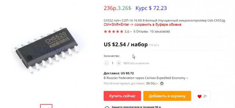

Чёт по 30р. не нашёл. Мож плохо искал.

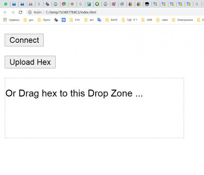

ЧБ
Зарегистрирован: 26.09.2020
Запрограммировать можно теперь из браузера. (с поддержкой webUSB, chrome например)
https://github.com/DeqingSun/ch55xduino
