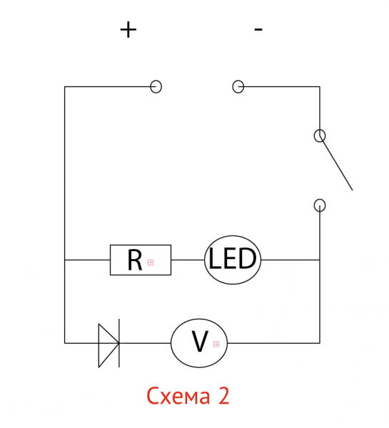

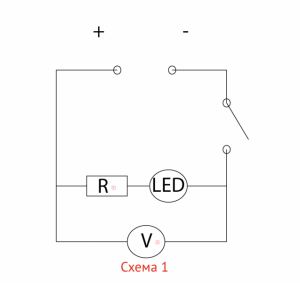

Всем привет! У меня начальный уровень в электротехнике, отсюда вопрос:
подключаю диод по ниже приведенной схеме:
При нажатой кнопке светодиод горит, отпускаю - начинает постепенно тухнуть, вместо того, чтобы резко потухнуть.
Исправляется данный момент при помощи диода, подключенного по схеме ниже:
Теперь, как только, я отжимаю ключ, светодиод гаснет.
Вопрос: Почему так все происходит? Почему по схеме 1 идет плавное затухание? Поясните пожалуйста, ничего не понимаю.
Потому что диод отделяет V от индикатора(ток может течь в одном направлении - к V), и ток с V не может питать индикатор когда прекращена подача питания.

где-то есть источник энергии (думаю конденсатор). При отключении питания кнопкой происходит медленный разряд конденсатора через цепь светодиода. Кода установлен диод - он отсекает это "лишнее" питание.
Скорее индуктивность, а V - это как раз вольтметр, как мой шар подсказывает.
Вольтметр электронный, питается от измеряемого сигнала.
На входе у него стоит кондёр.
Он и запитывет всё что подключено.
