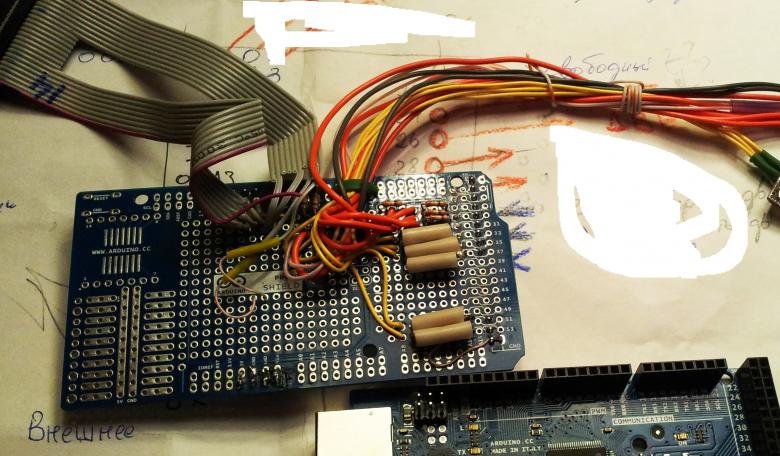

Я тоже использовал ардуино напрямую. Когда прототип заработал, я сделал платку с экстендерами как шилд и вставил сверху.
К шилду прикрепил внешние жгуты, которые распаяны по своим контактам экстендеров (разьемов). Получилась жесткая конструкция, ее всегда можно отстыковать. А надеятся на отдельные штырьки с проводами конечно нельзя.
т.е. надо что-то типа контактной площадки, контакты из которой с одно стороны припаены будут и зафиксированы, а с до стороны клеммник-с винтом.. ченить такое?!)
