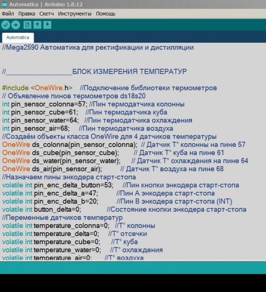

Кто знает как сменить фон  для ARDUINO IDE .
Ведь у компилятора Черный фон. Подскажите как настроить.Очень устают глаза.

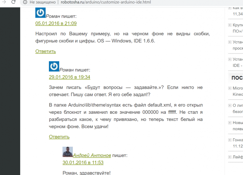

yuhenotix@2p-ma...
Зарегистрирован: 09.06.2019
я пользовался вот этим руководством
https://soltau.ru/index.php/arduino/item/359-change-ide-template
http://robotosha.ru/arduino/customize-arduino-ide.html
 коды цветов можно подобрать и посмотреть тут:
https://www.w3schools.com/colors/colors_picker.asp

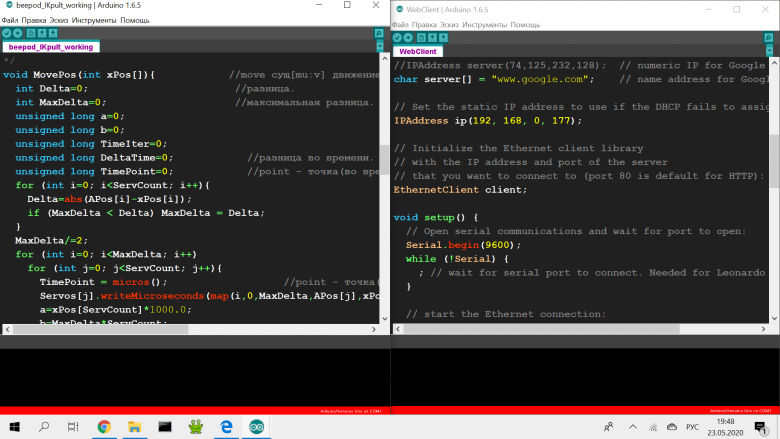

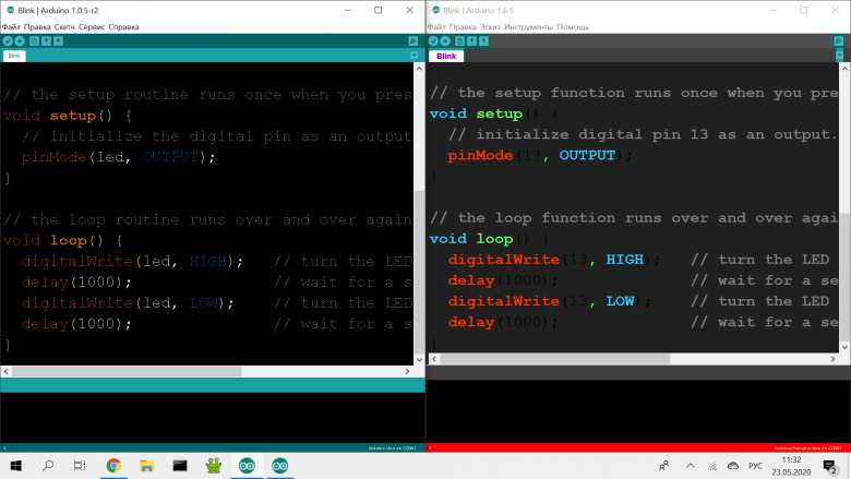

Здравствуйте, друзья.
Установил версию 1.0.5 и 1.6.5 . Файлы "theme" отредактировал в каждой с заменой белого фона на черный и шрифта с черного на белый. Но в версии 1.6.5 шрифт  не изменился. То есть черный не стал белым. Подскажите кто в курсе пожалуйста.
Это настройка основного поля.
# EDITOR - DETAILS
# foreground and background colors
editor.fgcolor = #ffffff   ЭТО БЕЛЫЙ (В 1.6.5 НЕ РАБОТАЕТ )
editor.bgcolor = #000000   ЭТО ЧЕРНЫЙ (РАБОТАЕТ)
Это скриншот с монитора. Операционка Windows10.

Спасибо yuhenotix@2p-mail.com . Помогло очень. Роботоша и комментатор Роман тоже помогли.
Получилось как в Arduino Editor:
