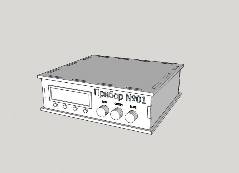

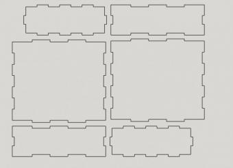

Готов первым 10, запросившим сделать чертеж корпуса под лазерную резку, отправить dxf-файл, в котором будут чертежи панелей корпуса.
Чертеж делается для оргстекла 4 мм под лазерную резку. В идеальном случае, ничего допиливать не придётся :). количество пазов выбирается из расчета, что бы длинны паза была в пределаз 20 - 40 мм (если шире - есть проблемы с пригибом материала, если меньше - то слишком мелкие пазы)
В запросе должно быть указаны внутренняя длинна (170) \ ширина (150) \ высота (50) \ тип корпуса (4) \ e-mail. В скобках указан пример, в соответствии с картинкой
пример корпуса с размерами и итоговый dxf-файл

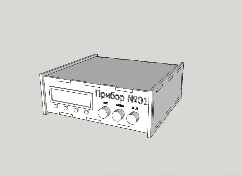

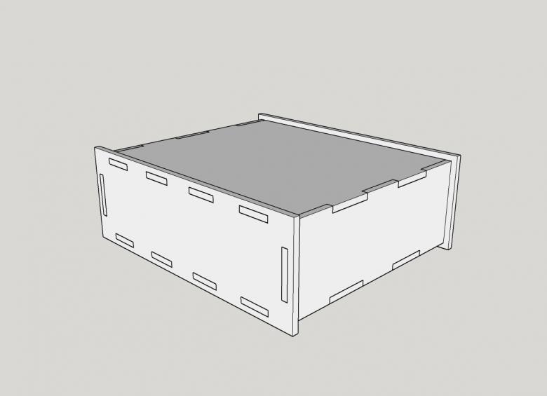

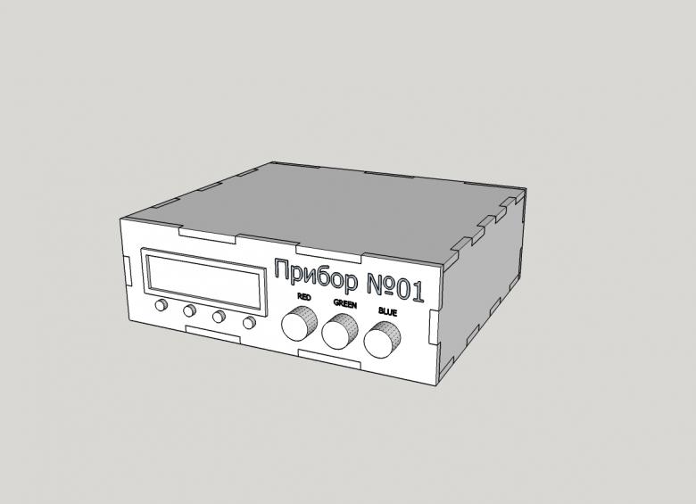

типы корпусов
1 и 2 тип
3 и 4 тип
Так же хотелось бы услышать мнение, о том какие крепления хотелось бы использовать в данных типах корпусов.
Также можно кастомизировать любую из панели (обсуждается отдельно по почте).
Чем второй тип отличается от третьего? Как впрочем и от первого.

Под лазерную резку ( по крайней мере в моих местах) просят вектор а флрмате ai, причем обязательно с сшитыми , замкнутыми контурами, что при экспорте из солида самое занудное.
в dxf существует ли проблема незамкнутых контуров ?
по конструкциям предпочитаю "зубило" с окном в верху наклонной панели под индикатор.
1, 2, 3 типы - отличаются ореинтацией в пространстве. Сделано для 1) более простого заказа, что бы не приходилось долго объяснять в какую деталь вставлять другие детали. 2) при печати лицевой детали проще орентироваться на что ее печатать.
В той ссылке которую вы дали готовые прямоугольники(корпуса) имеют вполне определенные размеры, и на это вы повлиять не можете. Вы можете выбрать только из предоставляемых размеров.
Тут же размер прямоугольников будет таким, как ВАМ надо. Т.е. вы сами задаете, какие размеры вам нужны.
Нет в черчение понятия замкнутого контура, это из Adobe Illustrator и CorelDraw идет. Требование замкнутого контура, говорит о рукожопкости оператора или его не умении работать со станком. Формат dxf подрузамевает простые прямы и кривые. Если надо сделать все кривые замкнутыми, то dxf импортируется в Adobe Illustrator и CorelDraw и там все замечателно замыкается (маштаб не плывет).
Если надо, могу перевести в cdr или ai (векторные форматы).
Замыкается, только вручную, выбирая пары точек и нажимая кажется ctrl-shift-J
К сожалению, по приведенному рисунку довольно трудно догадаться, которая из деталей лицевая. И, самое главное, вывод (какую деталь считать лицевой) может быть различным у заказчика и оператора.
Может так будет понятней (1,2,3,4)
